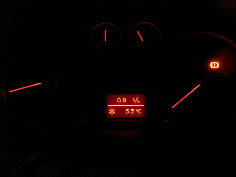

    Юр, подсветка стрелок это бомба
    Я просто офигеваюсь теперь, вчера ночью минут 10 смотрел на приборку

    COOLLER, научи и меня чтоли, стрелки так подсветить.
    https://passatworld.ru/showthread.php?t=146439
