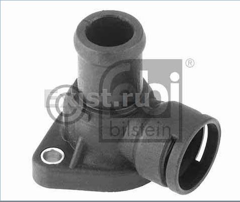

    Цитата Сообщение от Chicony Посмотреть сообщение
    как называется эта деталь её номер
    фланец системы охлаждения. Если без свечей подогрева ОЖ, то № 028 121 144 N или 028 121 145 G
    текёт именно с пластмасового переходничка на который насаживается патрубок.
    Вероятно без подогрева. С подогревом идёт алюминь.

    Уточьню, фланец такой у тебя?

    Я пока на авто с AFN встречал без отвода под датчик. Другу в своё ремя ездил искал, но в магазинах продается именно такой, видимо как "универсальный". Заглушка вместо датчика стоит копейки.

    Все верно, так и есть, но можно и вот этот 028 121 144 Q без аппендикса

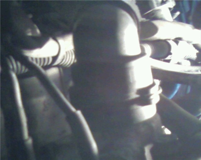

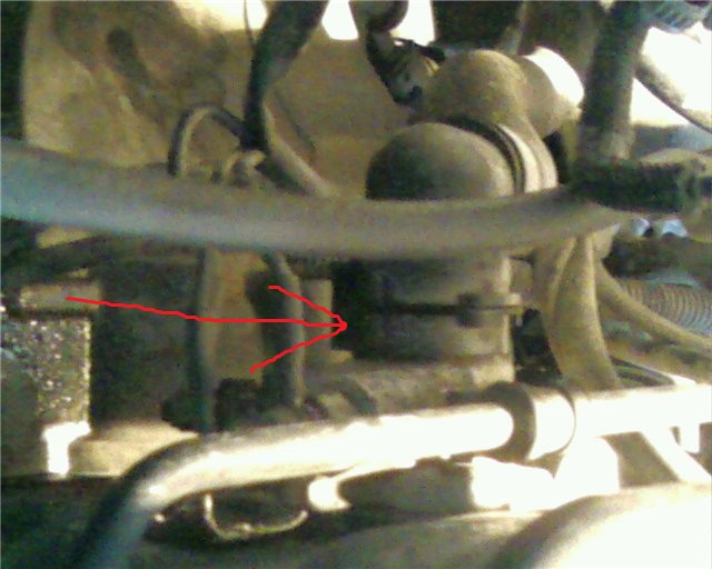

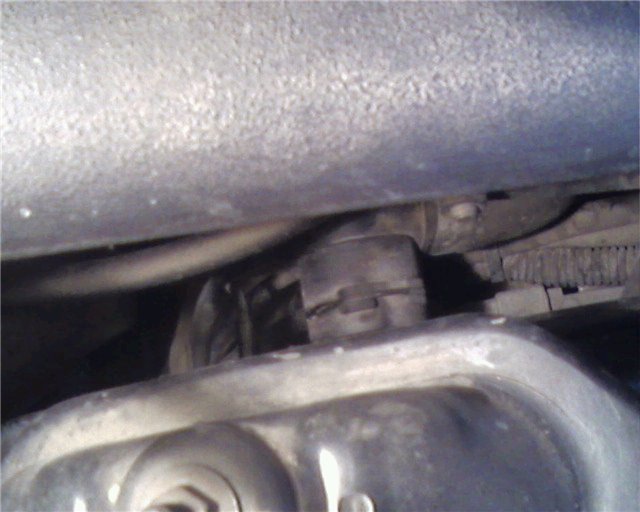

    Luka, Спасибо за подсказки!
    Вот на этом узле и текёт рекой жидкость .
    Ваши мнения?Такое у кого нибудь случалось а?
    WV Passat B5 Турбодизель 1.9 1999 AFN
    25.10.2008
    РФ
    3,758
    ничего понять не могу
    вот тут течет и что течет?

    Антифриз рекой течёт!
