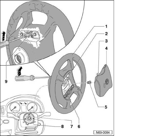

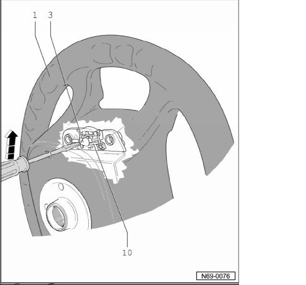

добрый день, не считайте меня тупым просто ни как не мог снять подушки безопасности что дойти до рычага может кто скажет как ее снять?
| Получено: 24 Отправлено: 5 |
найди тему по установке турботаймера, там все хорошо "разжевано"
