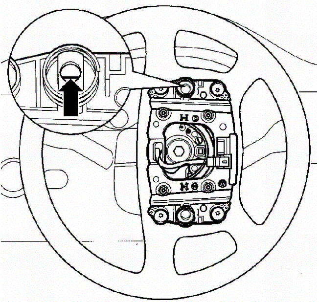

Разблокирование рулевой колонки

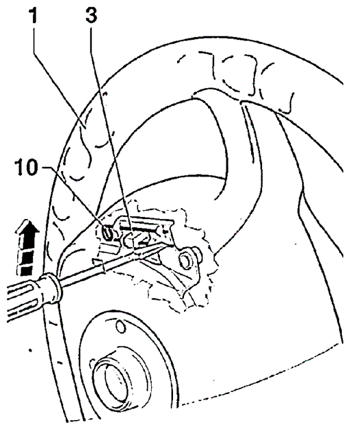

Освобождение подушки безопасности на рулевом колесе с тремя
спицами
1 – рулевое колесо,
3 – фиксирующий зажим,
10 – фиксатор

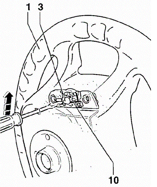

четырьмя спицами
1 – рулевое колесо,
10 – фиксатор

5. Разблокируйте рулевую колонку, см. рис. Разблокирование
рулевой колонки.
6. Переместите рулевое колесо до упора на себя и вниз.
7. Зафиксируйте положение рулевого колеса.
8. Освободите подушку безопасности, для чего с обратной
стороны рулевого колеса
вставьте лезвие отвертки длиной 175 мм в отверстие рулевого
колеса, см. рис.
спицами и рис.
четырьмя спицами.
9. Перемещая ручку отвертки вверх, лезвием отвертки прижмите
вниз фиксатор 10 и
освободите фиксирующий зажим 3 подушки безопасности.
Переместите подушку
безопасности от рулевого колеса.
10. Поверните рулевое колесо на 180° по часовой стрелке и
аналогичным образом
освободите подушку безопасности из второго фиксирующего
зажима.
