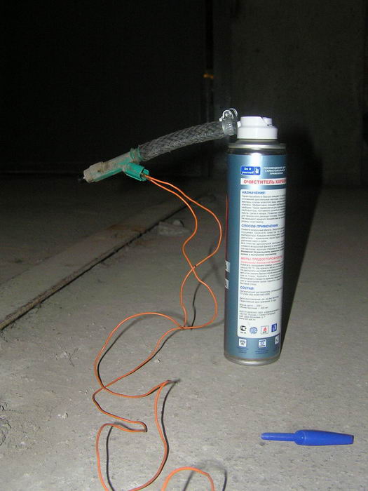

    Вот чего нашел:
    Вроде не трудно...

    интересный способ, помогает?
    а как бы с ТНВД замутить такое
    220 бар подать давление

    Могу только передать слова придумавшего этот способ: " работать стала ровнее, на обгонах резвее".
    Для ТНВД есть промывка Винс. Даже отчет на форуме есть где-то...
    Заодно таким образом можно визуально проверить, как распыляет форсунка, течет или нет...
    Ибо плотность карбклинера меньше, чем бензина. По идее, если клинер не сочится из распылителя на закрытой форсунке, то и бенз не должен...

    Это почему это БАЯН???
    Я так давно форсунки мою.Никаких последствий плохих не замечал.Самое сложное это форсунки снять и колечки резиновые не покоцать... Единственно для самоуспокоения последовательно в цепь питания форсунки подключаю лампочку,как нагрузку,для исключения перегорания обмотки форсунки... Кстати карбклинер отмывает форсунки лучше,нежели жидкость для промывки... Основное отличие от способа с насосом это ненужность замены свечей...

    Вань, я так чистил на А4 форсы, сначала писала в 2е струи потом стала давать облако))) Разницы в поведении авто не обнаружил)))

    Как по мне, так вариант из БЗ поинтересней.
    На днях собрал приблуду с насосом, по деньгам 35$ с винсом, и она уже окупилась. (только я на рампу не брал шланг с резьбой, всё вешал на хомуты)
    На низах машина поехала как паровоз, перестала детонировать на малых оборотах, да и масло перестало уходить.
    Итак за 4 дня владения такой системкой, уже две машинки отмыты и три на очереди ))
