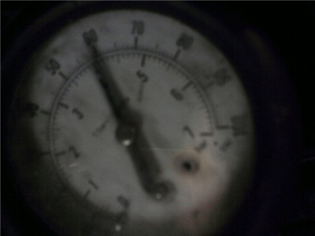

    Сделал сегодня замер давления топлива, на ХХ показывает 4 бара, газ в пол 4.5 бара извиняюсь за качество фото

    Холостые не показатель. Вот еже ли он все тож самое покажет ток на 4 передаче и с тапкой в пол и скорости около 180... то да - зачет.
    Ну это ты загнул выезжал на трассу приблизительно 10-15 км держал 150 - 165 км/ч, никаких нареканий
    Чтоб держать 150, не так много и надо, а вот чтоб ускорится тут - нужна полная производительность. Другое дело что мне просто страшно кататься с манометром...
    Что-то не так в этих цифрах...
    Либо прибор врет, либо не то намерял, либо есть проблема.
    Во-первых, на XX должно быть ~ 3.5 бар, а никак не 4.
    Во-вторых под нагрузкой при разгоне:
    давление топлива = 4бар + текущий наддув.
