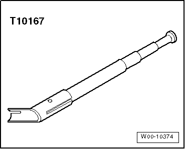

Необходимые специальные приспособления, контрольные и измерительные приборы, а также вспомогательные средства
Устройство для регулировки -T10167-

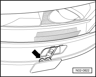

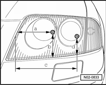

Регулировочные параметры для системы очистки левой фары (система очистки правой фары настраивается зеркально): – Проверить регулировку жиклеров. a - 60 мм b - 205 мм c - 75 мм d - 80 мм
– При необходимости отрегулировать жиклёры следующим образом:С помощью водостойкого фломастера нанести на стекло точки, в которые должны попадать струи.
– Вытянуть жиклёр омывателя -стрелка- до упора и приспособлением для регулировки -T10167- направить на соответствующую точку.

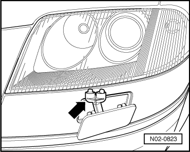

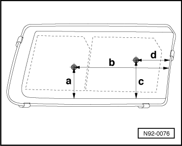

Регулировочные параметры для системы очистки левой фары (система очистки правой фары настраивается зеркально): – Проверить регулировку жиклеров. a - 110 мм b - 75 мм c - 230 мм d - 50 мм
С помощью водостойкого фломастера нанести на стекло точки, в которые должны попадать струи. – При необходимости отрегулировать жиклёры следующим образом: – Вытянуть жиклёр омывателя -стрелка- до упора и приспособлением для регулировки -T10167- направить на соответствующую точку.
