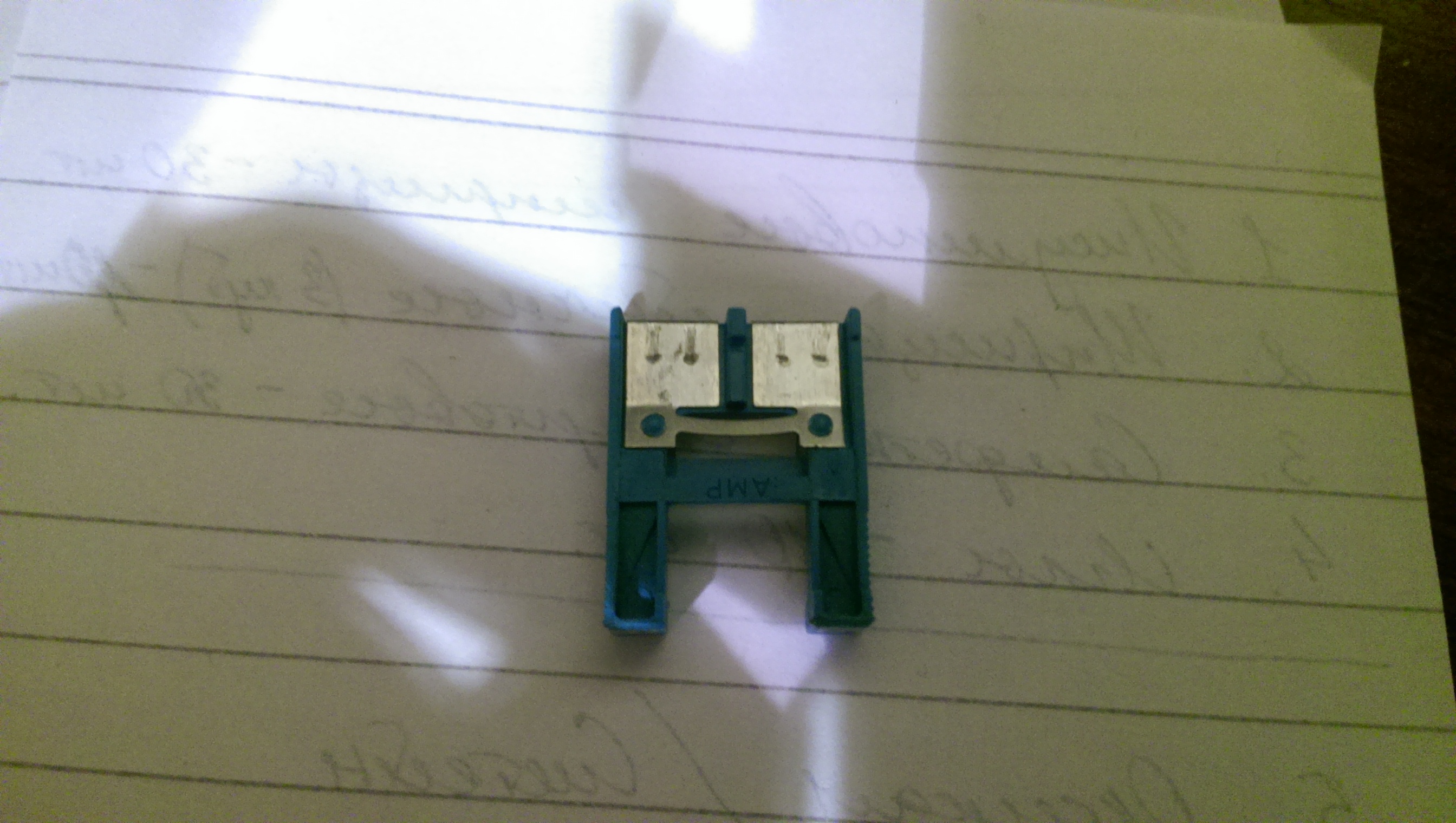

    Приветствую! Не знал про существование этого отчета.
    Неработала одна из розеток в багажнике. В какой-то теме читал, что преды в блоках реле.
    Недавно ставил ДХО, все преды прозвонил - все ок, немного разочаровался, думал искать неисправность в багажнике.
    Вчера вновь необходимость заставила разбирать под торпедо, и в этот раз заметил преды, которых в прошлый раз не заметил.
    Был сгоревший на 20А, заменил, теперь работают две розетки , были мысли, что вторая муляж, и хотел было смириться,
    но недавно общался с другом, у него такой же пассик только европеец, он говорит, что розетка была рабочая и недавно "потухла", не может найти причину, надо бы ему подсказать

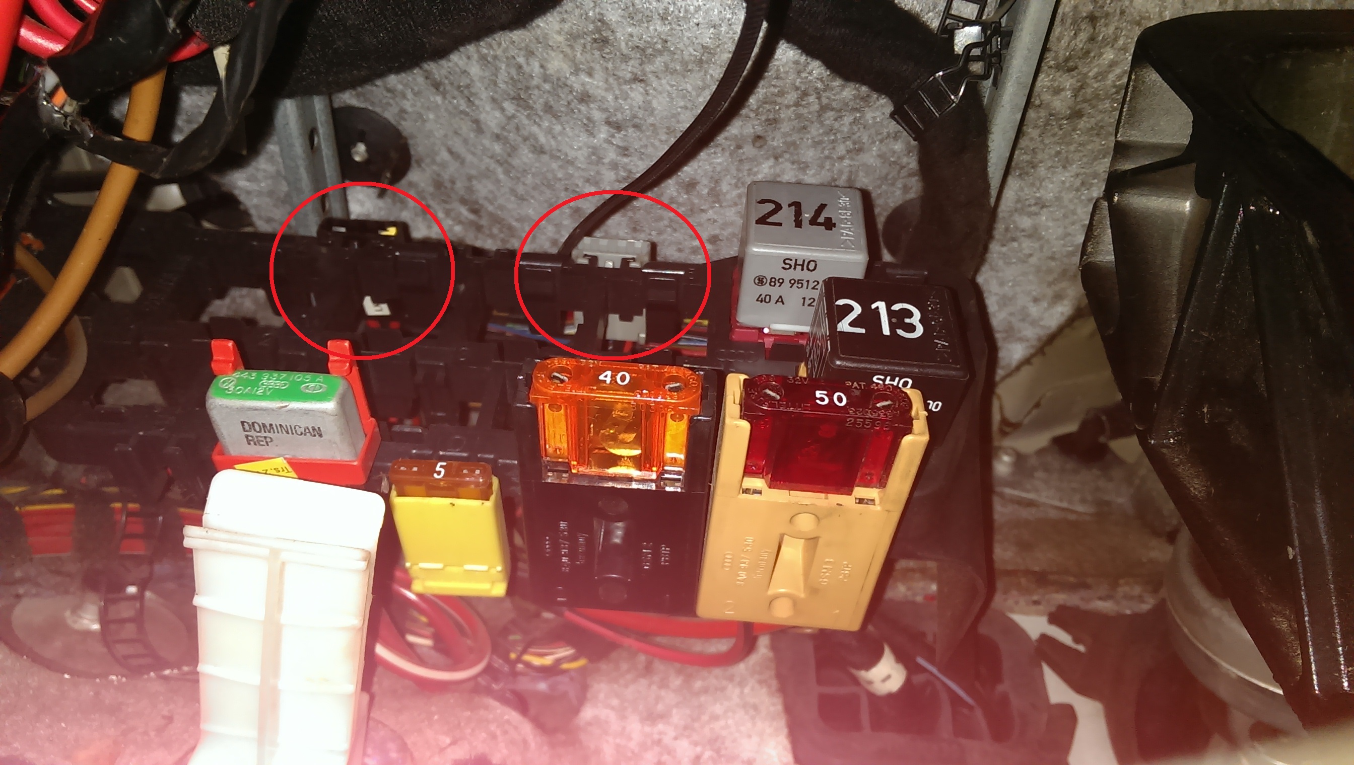

    Начну с начала. Проблемка появилась после установки сигнализации с автозапуском. Иногда (раз из 10) при дистанционном запуске двигателя загораются (не моргают, а просто горят) поворотники (все либо же с одной стороны) и не хотят тухнуть; сброска клемм аккума не помогает, реле тоже в порядке, отключение блока управления сигнализацией эффекта не дает. Методом тыка нашел предохранитель за блоком реле на 15 А, извлечение которого тушит эти поворотники... При обратной установке его на место поворотники не загораются. На прилагаемом фото его посадочное место отмечено красным цветом справа. Слева обозначен тоже неизвестный мне предохранитель, но он интересует меньше - просто я его случайно сломал пока там ковырялся.
    Подскажите пожалуйста за что отвечают эти предохранители и почему из-за одного из них возможен такой БАГ?
    З.Ы. сигнал поворотниками при дистанционном запуске на сигналке отключен.
    Фото посадочного места и предохранителя
    Который слева (на 20А) теперь понятно - розетка багажника. А вот на 15 ...
    Поворотники может включать и штатная сигналка в блоке комфорта
    Насколько я помню он является одним из предохранителей блока комфорта.
