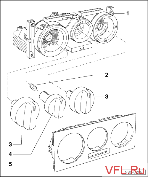

    1 - Регуляторы
    q с выключателем вентилятора приточного воздуха -E9-
    q с выключателем заслонки приточного воздуха и рециркуляции -E159-
    2 - Лампа для подсветки регулятора подачи приточного воздуха -L16-
    q 12 в, 1,2 Вт
    q Лампу снимать с помощью топливного шланга.
    3 - Поворотные рукоятки
    q для снятия: использовать плоскогубцы с пластиковыми или резиновыми губками
    4 - Поворотная рукоятка
    5 - Накладка

    Как-то тоже заморочился поменять все лампочки подсветки печки и воздуховода. Воздуховоды вынимаются с помощь плоской отвертки. А вот печку пришлось полностью вытаскивать с разборкой центральной консоли. Как уже говорили, лампочка онда и находится под центральным регулятором.
    Внимательно изучив печку пришел к следующему алгоритму смены лампочки подсветки , так сказать "на раз-два" .
    Разбирать консоль не следует, надо лишь снять накладку печки №5 и вынуть регулятор №4. Лицевая панель печки (выделена желтым цветом) снимается для свободного доступа к лампочке подсветки. Для этого надо поддеть защелки по часовой стрелке (защелок - 6 штук, выделены красным цветом и красными стрелками).

    Цитата Сообщение от Kouga Посмотреть сообщение
    Как-то тоже заморочился поменять все лампочки подсветки печки и воздуховода. Воздуховоды вынимаются с помощь плоской отвертки. А вот печку пришлось полностью вытаскивать с разборкой центральной консоли. Как уже говорили, лампочка онда и находится под центральным регулятором. Внимательно изучив печку пришел к следующему алгоритму смены лампочки подсветки , так сказать "на раз-два" .
    Значит, лицевая панель печки (выделена желтым цветом) снимается для свободного доступа к лампочке подсветки. Для этого надо поддеть защелки по часовой стрелке (защелок - 6, выделены красным цветом, а также указаны красными стрелками).
    разборка лицевой панельки доступ к лампочке не облегчает ни разу...
    т.е. она все равно "глубоко" сидит
    достаточно вытащить центральный переключатель
    AHL98,ALZ02,AWT05,AWT02акп,CGY10-DSG7,турик08 BKS были.
    А4 '05 авант 1.8т, б6 4motion, гольф 6й - есть.
    VAG вобщем))
    03.05.2010
    Калининград
    345
    напишу по другому, снятие детали, выделенной желтым цветом на рисунке выше, облегчает замену лампочки
