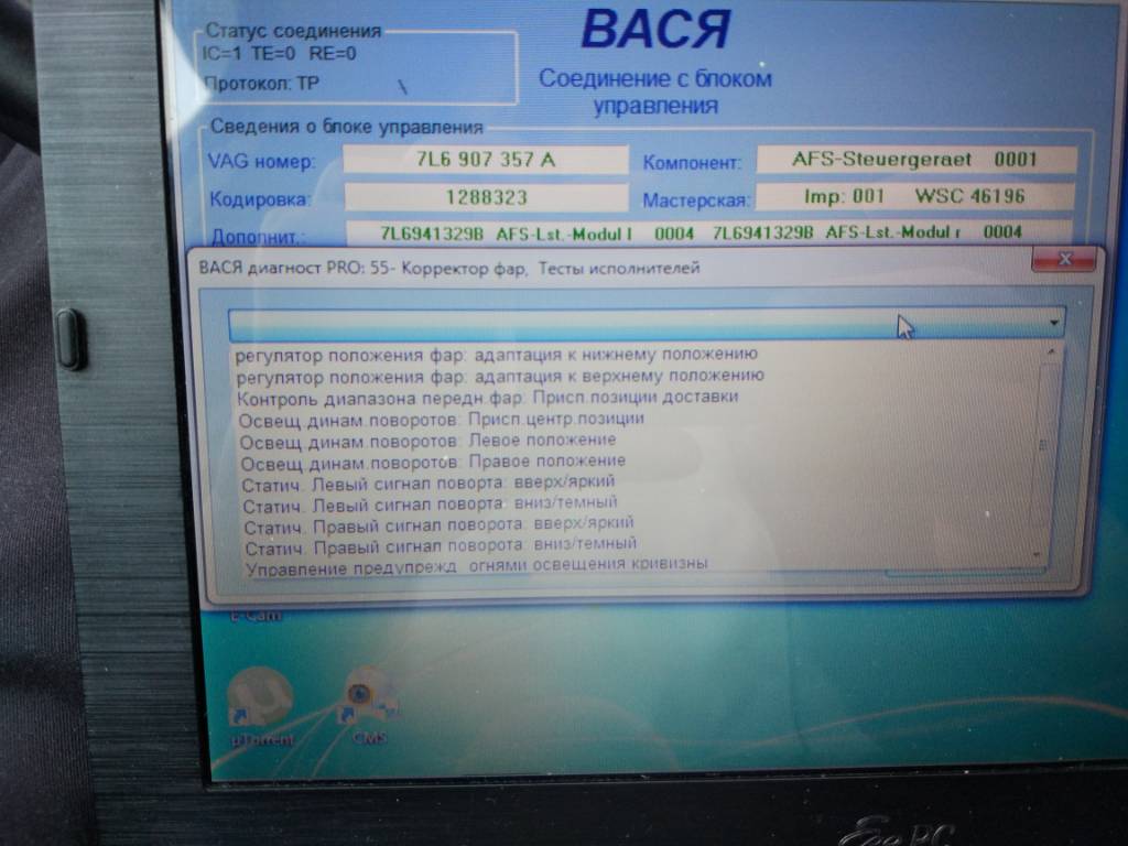

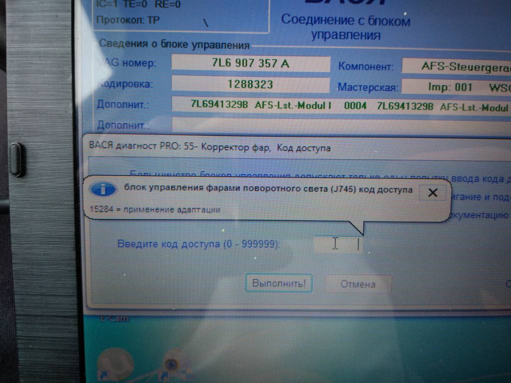

    кто знает, как через vcds включить тест или адаптацию фар? проблема в том, что на одной фаре не работает корректор. Думал попробовать включить какой-нибудь тест или адаптацию, чтобы понять, проблема софтовая или проблема в том что корректор сам сломался. При включении зажигания одна фара тест проходит, вторая не шевелиться. По инструкция через vcds я не разобрался что где включать, там где в блоке фар я пытаюсь включить какую-либо группу, пишет error и что-то про security id или вроде того, вообщем ни одну группу не могу включить. Потом вычитал, что вроде как надо сначала secure id ввести, для этого сначала нужно серийный номер железа вытащить и его в генератор кодов вставить и получить пароль. Но в блоке фар в разделе serial number стоят прочерки

    Не знаю, но ради интереса попробую как у меня.
    Das Uaz

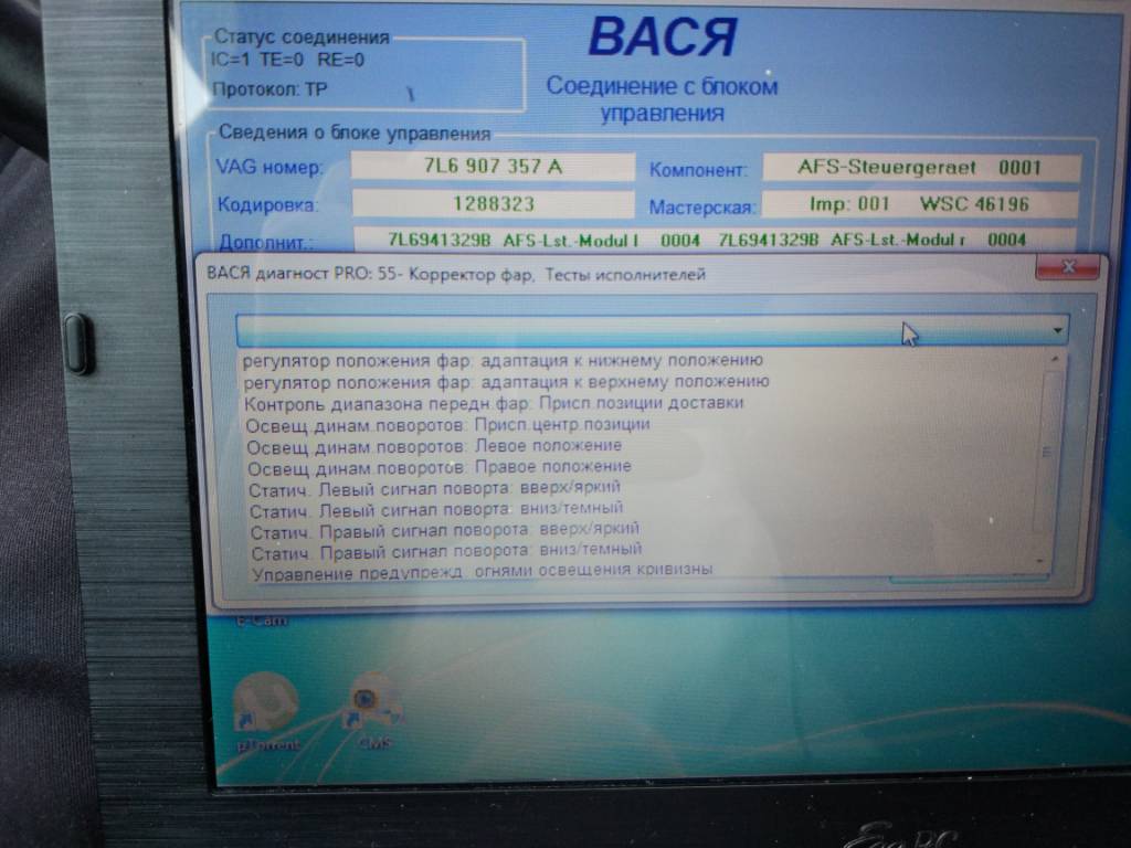

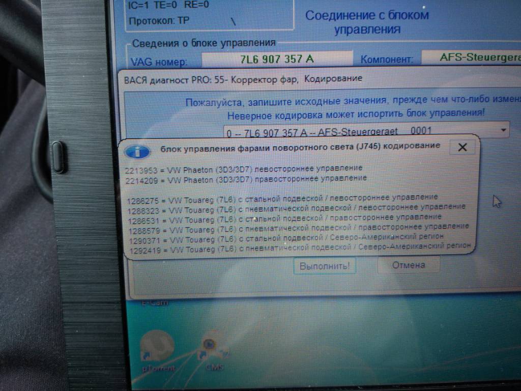

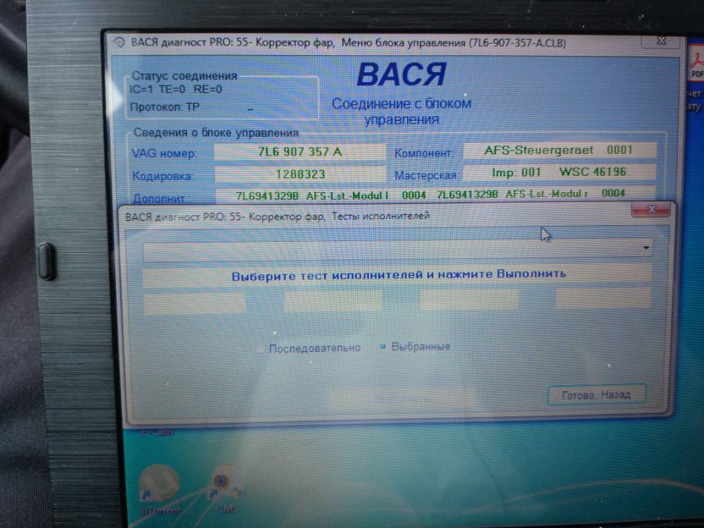

    Немного фото
    На последней подсказка с каким-то кодом, может оно?
    Но у меня для теста не требует ничего.
    Das Uaz
