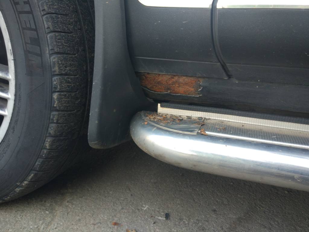

    Тут новая проблемка нарисовалась, стоило немного ковырнуть ....
    Слава Богу не до дыр.

  13. #2533
    Еще поездит как новый
  14. #2534
    12.04.2009
    Москва, Люблино
    11,247
    Получено: 2,216
    Отправлено: 594
    Хаммирайт наше всё
