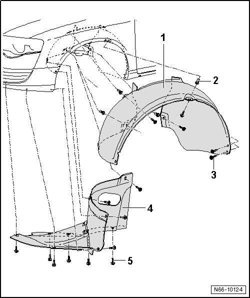

    SNEG 9, Придется снять бампер, думаю там поймешь, что к чему
    для этого нужно снять подкрылки
    Задняя часть подкрылка
    – Открутить колесо → Ходовая часть; Группа ремонта44
    – Выкрутить винты -3-.
    – Снять заднюю часть подкрылка -1-.
    Передняя часть подкрылка
    – Выкрутить винты -5-.
    – Снять переднюю часть подкрылка -4-.

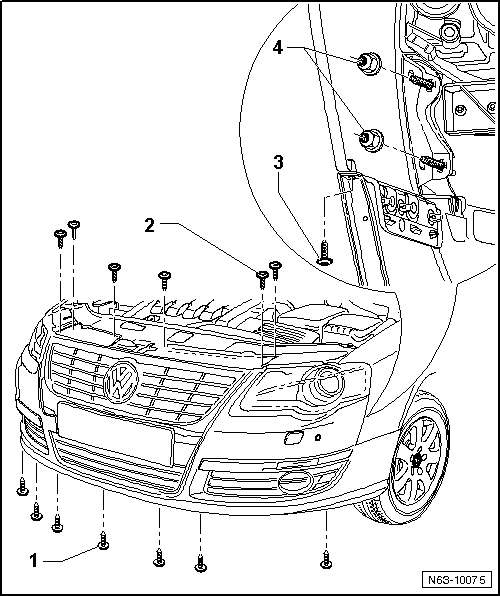

    Далее бампер
    – Выкрутить винты -2- сверху из рамки радиатора.
    – Открутить винты -1- снизу.
    – Выкрутить винты -3- (направленные вверх) слева и справа.
    – Открутить шестигранные гайки -4- на крыльях слева и справа.
    Дальнейшее снятие возможно только при помощи второго механика.
    – Вместе со вторым механиком извлечь облицовку бампера параллельно из приемных гнезд крыльев.

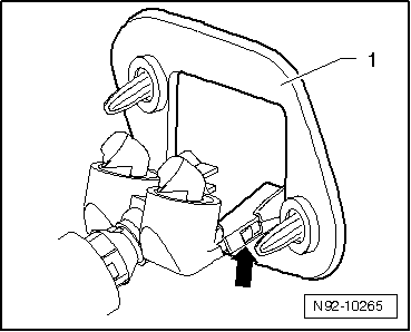

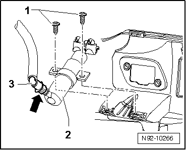

    на всякий случай короче:
    – Извлечь форсунки с крышкой -1- из кожуха бампера.
    – Расклипсовать крышку -1- на двух сторонах из опор -стрелка- на держателе форсунок.
    – Держать стопорные клипсы -стрелка- в нажатом положении и снять вывод шланга -3- с подъемного цилиндра.
    – Выкрутить крепежный болт -1-.
    – Снять подъемный цилиндр -2- с кожуха бампера.
