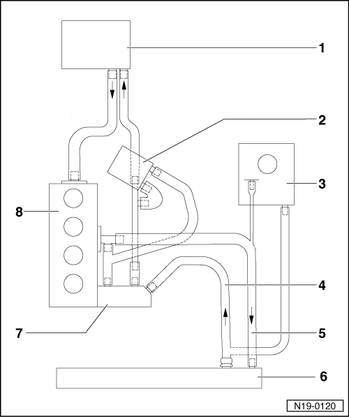

И ещё вопросик, если поставить кран на патрубок маслоохладителя (4) и на зиму перекрывать егоЯ пережимал вроде теплее начинает печка греть, никаких последствий негативных не будет??

				Коляй,
вот твоя схема
1 - Теплообменник отопителя
2 - Масляный радиатор
3 - Расширительный бачок
4 - Шланг радиатора, верхний
5 - Шланг охлаждающей жидкости, нижний
6 - Охладитель
7 - Кронштейн
q с насосом ОЖ и термостатом
8 - Блок цилиндров
я бы не стал, так как масло нагревается быстрее ОЖ и как мне кажется, теплопотерь ОЖ из-за подключения к маслоохладителю практически нет
- Всякое бывало.

				Vital 86, Спасибо за схему, но из неё всё роавно не понятно как происходит наполнение радиатора.
Возьмём для примера принцип наполнения накопительных водогреев. Слив воды идёт сверху бака, то есть для того чтобы вода стала вытекать бак нужно заполнить до верху. Таким образом защищается нагревательный элемент от включения "на сухую".
Если брать радиатор печки, то при попадании воздуха в радиатор он будет заполнен не целиком. Ток антифриза через радиатор есть, но при этом часть радиатора без антифриза пропускает воздух не нагревая его и эфективность печки падает.
Нарисовать бы, но не умею, а так боюсь бестолково объясняю.

				внутри радиатора печки между подачей и обраткой есть перегородка, чтобы не было такого

				Перегородка - выполняет функцию трубок разной длинны. Вопрос как она расположенна? В "Москвиче" горизонтально и мы получаем не полное заполнение радиатора. К тому же перегородка не является герметичной, она просто создаёт препятствие току жидкости заставляя перетекать основное колличество во второй отсек.
Кстати возможна и такая неисправность как обрыв перегородки, эфективность печки в этом случае тоже снизится.

				встречал такое и эффективность не просто снизилась, а стала практически нулевой
вертикальноЮ как и сам радиатор печки

				Vital 86,спасибо за схемку, но мне кажется по малому кругу должен антифриз из головы в радиатор отопителя идти, а тут стрелки наоборот, я что вебасту неправильно чтоли поставил??
