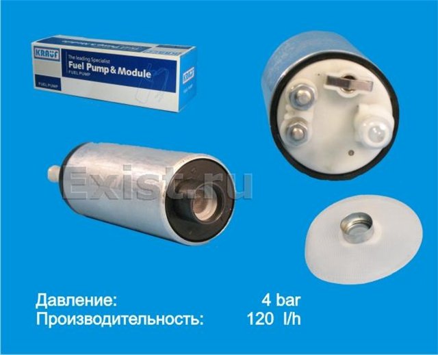

    сегодня поменял вставку на этот Krauf. Качает зер-гут на холостых 3.9 под нагрузкой до 4.5 У меня оказывается была очень сильно засрана боковая сеточка (не та которая на дне) отсюда были провалы при резком старте. Как и говорили ранее сетка не подошла по размеру и уплотнительное кольцо внутреннее снизу тоже пришлось оставить родное, т.к. с новым вставка не становилась нормально. Пока доволен, посмотрим насколько его хватит. Если год продержится то это супервыгодно

    Вот нашел насос на AEB (Krauf 770052W)

    Проехал с этой вставочкой Krauf из Москвы в Ставрополь, из Ставрополя в Киев, из Киева в Москву итого около 5000 км. По приезду сделал опять замер давления топлива. Все так же отлично качает как и с первого дня установки.
