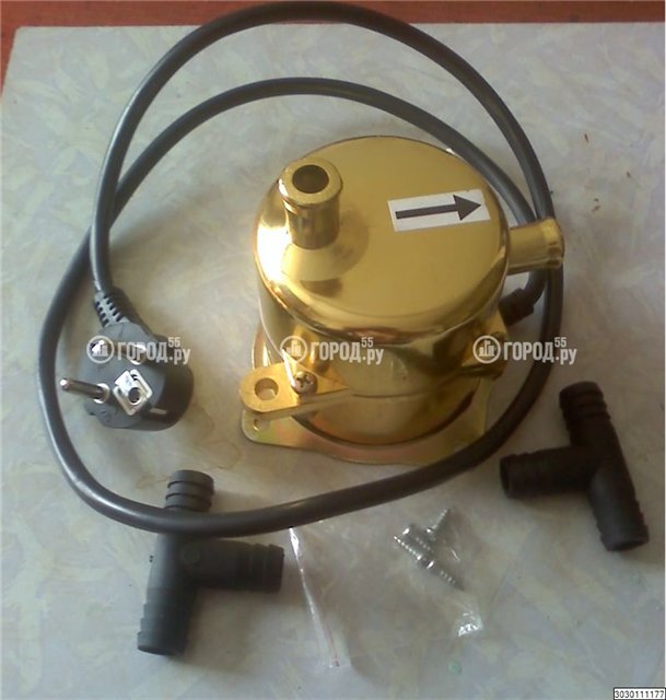

    Цитата Сообщение от вячеславыч Посмотреть сообщение
    блин коробочку не найду.ну примерно такой:
    предпусковой подогреватель двигателя RFC 220в со встроеной помпой цена 1700.прользовался-четко отключается на перегрев,быстро нагревается.а еще хочу поставить реле на напрежение срабатывания 220вольт.реле будет включать вентилятор т.к.наравление прокачки спецом сделал в сторону печки.идея:включил,подогрел салон потом двигатель.
    Парни, у меня уже второй такой же за три месяца подряд, КИТАЙСКИЙ, брал на рынке. Первый умер через полмесяца, поменял, сегодня второй умер. Симптомы одни и те же: при включении помпа не урчит, тэн включается(шипит ОЖ, смотрим на вольтметр подключенный параллельно- напряжение чуть падает), через несколько секунд отключается - срабатывает термостат.
    Снял, разобрал: через уплотнение вала, на который насажена крыльчатка, ОЖ попадает внутрь корпуса, где обмотка двигла крыльчатки и все контакты - причина поломки. А так грел хорошо (Делика булка). Буду смотреть другого исполнения, может принцип уплотнения вала лучше
