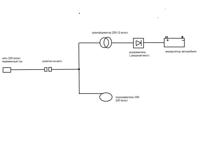

    вот схема задумки, а то у людей непонятные вопросы возникают, накидал по быстрому в паинте, ссори за качество и внешний вид
    Цитата Сообщение от al88f Посмотреть сообщение
    wolf.di, идея наверное была такая, при наличие 220 в, от него питается и нагреватель и идет подзарядка АКБ, при отсутствии 220 есть возможность подать напряжение на нагреватель с АКБ через повышающий трансформатор. В общем себе так хочу сделать, только АКБ поставить дополнительный, вроде при заряженной батарее будет автономность подогрева, хотя расчет показывает, что для нормального прогрева нужно выжать полность АКБ
    нет ты немногонеправильно меня понял. без питания 220 ничего подогреваться не будет, нет смысла. да и КПД у подобного подогрева будет мизерный, при огромной стоимости самого инвертора 12-220. короче это не вариант подогрева на ходу.
    кстати такой подогрев стоит штатно на некоторых дизелях ( у меня по крайней мере стоит). осуществлен он с помощью свечей накала вмонтированных в магистраль печки.

    Цитата Сообщение от ALEX94 Посмотреть сообщение
    есть то есть...только много ими не прогреешь...
