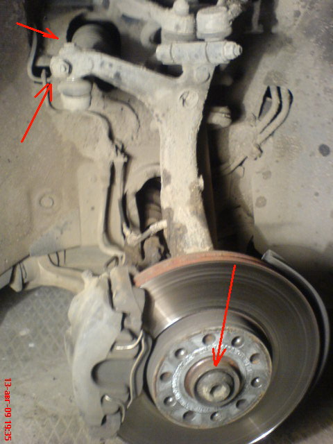

Сначала нужно сорвать болт крепления ступицы к ШРУСу, для этого вынимаем «затычку» на колесе, и на стоящей машине срываем его (закручен офигенно сильно), после этого можно поддомкратить перед и снять колесо.
Далее откручиваем болт крепления рулевого наконечника и болт, который сжимает сам палец. У меня еще заводская подвеска в машине, поэтому там все неслабо закисло. Открутил я болты без проблем, а вот выбить болт, зажимающий палец было проблематично.
Все это делается для того, чтобы можно было вывернуть ступицу и в последствии вытащить полуось.
После этого откручиваем и снимаем пластиковую защиту, для доступа к болтам крепления козырька и полуоси
Откручиваем защитный «козырек», без этого полуось невозможно будет сдвинуть вправо
Далее по кругу 6 болтов крепления полуоси, для этого моя девушка сидела в салоне, и нажимала на тормоз, а я проворачивал полуось и откручивал каждый болт в удобной для себя позиции ;). На фото защитный «козырек» еще присутствует ибо я обломал в последнем болте шестигранник, и потом 2 часа не мог его вытащить…это было что-то…(шестигранник фирменный, всякое бывает).
Выкручиваем ступичный болт, выворачиваем ступицу влево (по ходу движения) и аккуратно вынимаем полуось сдвигая ее внутренний конец в сторону бампера и к леовму борту машины (там есть пространство для маневра).

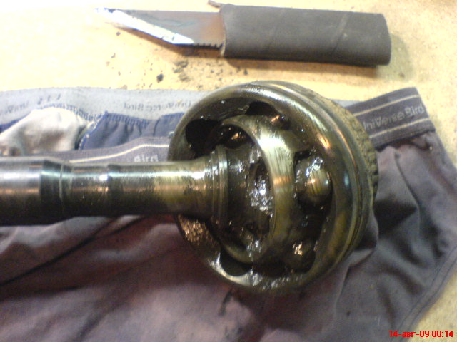

Снимаем два хомута пыльника, срезаем пыльник и перед нами вот такая картина
Я сначала сдвинул стопорное кольцо влево, и потом сбил шрус с полуоси (он держится просто на шлицах), аккуратно и без проблем сбивается резиновым молотком. Снимаем пластиковое кольцо и металлическую шайбу. Стопорное кольцо не снимаем (я снял, потом пришлось одевать обратно). Убираем остатки смазки.
Одеваем маленький хомут, пыльник, новую шайбу, новое кольцо и аккуратно постукивая одеваем новый ШРУС. В комплекте со шрусом было два пакета смазки, полтора их них я забил в ШРУС, и полпакета в пыльник.
Одеваем пыльник на ШРУС и хорошенько обжимаем хомуты, для этого я проточил на станке пассатижи. Посмотрите на старые хомуты и вы поймете как их проточить.

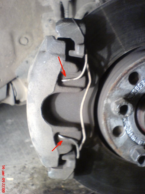

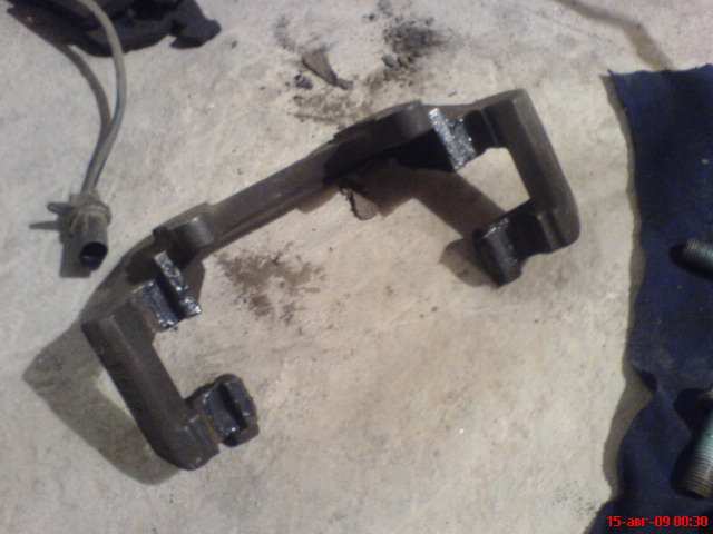

Вынимаем скобу

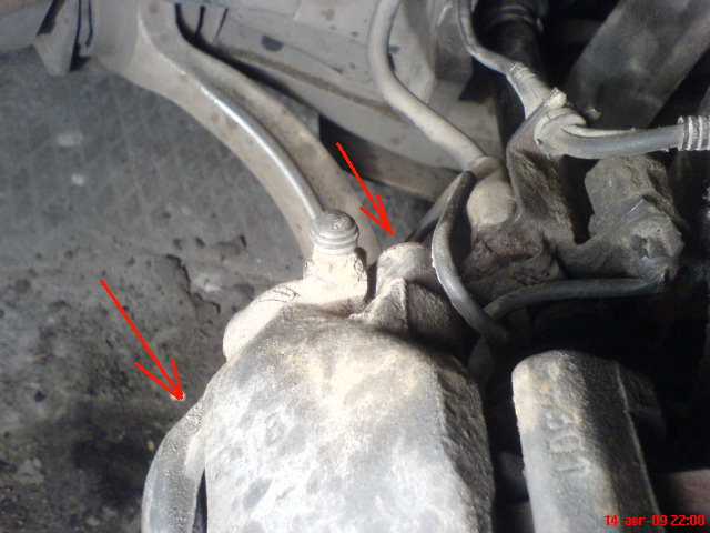

Вынимаем пластиковые заглушки и откручиваем два болта крепления направляющих (на фото виден только верхний)
Вынимаем провод датчика ABS и колодок.

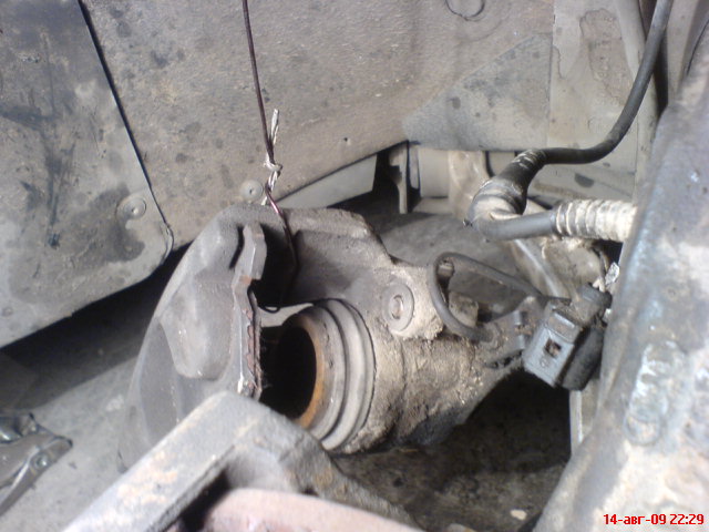

Подвешиваем суппорт на проволоке за верхний рычаг, так чтобы не перегибался тормозной шланг.
Вынимаем старые тормозные колодки. И откручиваем два болта крепления тормозной скобы.
Тормозной суппорт, скобу и направляющие тщательно (металлической щеткой) отчищаем от грязи. Я еще все промывал карбклинером. Делаем все аккуратно чтобы не порвать пыльник тормозного цилиндра.
Снимаем старый диск, очищаем ступицу от грязи, ставим новый и через толстую шайбу прикручиваем его одним-двумя болтами к ступице, чтобы он не болтался и не мешал нам выполнять нашу работу.
Наносим на тормозную скобу, в местах соприкосновения с колодками высокотемпературную смазку, смазываем направляющие пальцы. Ставим скобу на место.

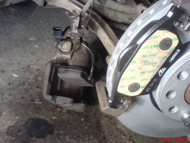

Ставим новую колодку к тормозному цилиндру, вторую вставляем в тормозную скобу (предварительно вдавливаем тормозной цилиндр, если он не закис то это очень легко)
Снимаем защитную пленку с колодки и одеваем на место суппорт. Обращаем внимание на стрелку указанную на внутренней колодке, она должна быть по направлению вращения колес.
Прикручиваем направляющие, ставим на место скобу на колодках. Подсоединяем датчик колодок. Все проверяем. Ставим на место колесо.
