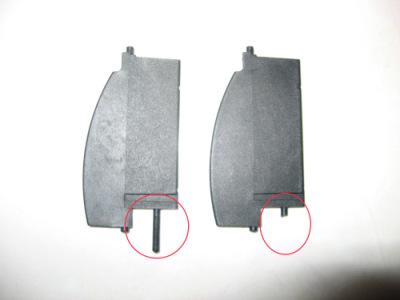

    с левой стороны как должно быть, с правой - сломана.
    ща ченить припаяю )))

    Короче отчет!!!!
    Ремонт центрального воздуховода!!!! (вертикальная отклоняющая система)
    Как то получилось что сломались обе вертикальные системы отклонения потока воздуха.
    Разобрал воздуховод, благо не впервой и что имеем.
    Сама система приводится в движение за счет среднего ребра, у него одна из посадочных осей удлиннена и подведена к крутилке. Вот как раз это удлиннение и обломалось.
    Благо дома есть немного инструмента, решил отремонтировать (т.к.дома еще один ломаный воздуховод валялся, как говорится до кучи).
    Сначала срезал остатки оси. И зажал в маленикие тиски
    затем засверлил отверстия в 5 мм глубиной диаметром чуть меньше чем ось.
    Стал перетряхивать коробочки в поисках подходящего испытуемого
    И О ЧУДО - идеально подошли гвозди от клипс которым приколачивают кабель, только откусил шляпки и подогнал по длинне.
    Для более хорошего закрепления нагрел полученную заготовку на огне и вплавил в заготовленное отверстие, и на всяк слечай промазал супер-клеем. Получилось вот так
    Потом все это собрал в отклоняющую систему:
    Водрузил все на место :
    Вобщем собрал все в кучу и поставил в машину. Уря теперь поток можно регулировать по направлению в 4 степенях
    Drive2
