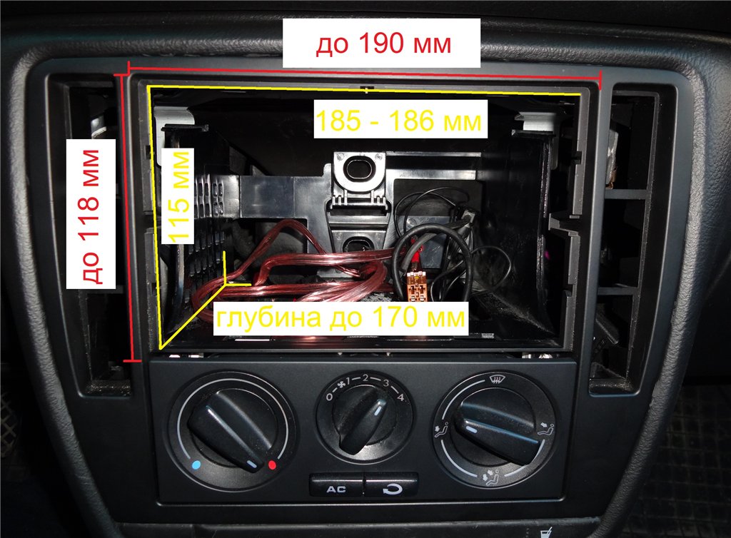

    Цитата Сообщение от Bassss Посмотреть сообщение
    К сожалению RNS MFD я продал, поэтому не померяю, но поставил Kenwood DDX4051BT. Судя по паспорту ее габариты ШхВхГ 182х112х163 мм. Вошла отлично
    Спасибо! Кенвуд и по глубине и не торчит? а рамку по любому ставил переходную?
  2. #82
    24.02.2013
    Тульская область
    Ну родная рамка кенвуда конечно же установлена, как же без нее. По глубине не торчит
  3. #83
    29.04.2011
    Салехард
    Отправлено: 5
    Решил померить посадочные габариты на 2-din, криво конечно очень, у меня так по крайней мере. Ну нигде нормально прописаные габариты не мог найти. Вот мои, если что поможите более красиво четко описать данные параметры, мне кажется полезно при выборе 2 дин магнитол для пассатов б5
    итак два примерных параметра Длины*Высоты*Ширина (Д*В*Ш)
    1. посадочная примерная не более данных 185*115*170
    2. заподлицо с рамкой не более 190*118*170
    а вот габариты типа штатного устройства с сайта audiomiх, не реклама
