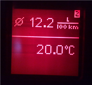

    Passat Аватар для Xameleon
    25.05.2009
    Россия, Красноярск
    1,222
    Получено: 23
    сделал фотки своего нового дисплея, выглядит вот так. вроде не парит но в интернете на картинках вообще идеально. А что касается мерцания - я имел ввиду не то мерцание которое является частотой обновления экрана, а как бы напряжение гуляет, как фары бывают при плохом генераторе.. Самое интересное что если смотреть сбоку то картинка идеальная и этих полос нет вообще.
    За качество фото извиняюсь, сделал телефоном, на фото эти строки слегка выглядят темнее но картина вцелом ясна думаю.

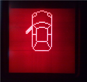

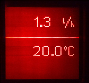

    Ребята HELP! А вот такая проблема излечима? Или только замена БК спасет! Невидимость отдельных строк! Причем иногда некоторые строки становятся видимыми, другие пропадают. Так например прошлым летом в полном объеме горела секция с температурой окр.среды! В сервисе сказали что только менять! Если даже только менять: сколько это все будет стоить!
    Я то конечно принаравился! Распознаю сначки, сигнализации! Но вот в последний раз появилась надпись, которая не сопровождается желтым индикатором ошибки (только надпись), а что написано не пойму!
Размер: 49.0 КбНазвание: Фото0103.jpg
Размер: 44.7 КбНазвание: Фото0105.jpg
Размер: 54.1 КбНазвание: Фото0104.jpg
    Извините за качество снимков, снимал на телефон!!!! Надеюсь проблема ясна! Заранее спасибо за ответы!!!!
