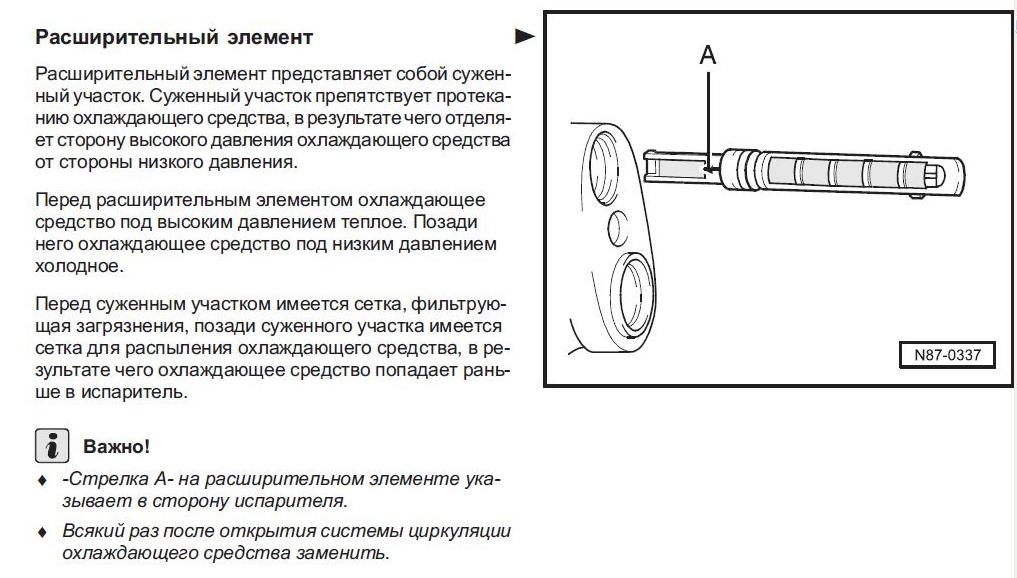

    На схеме указано не верно , нужно наоборот(6А).
    Отправлено с моего FRD-L09 через Tapatalk

    но он нормально станет наоборот? на схеме интуитивно длинная часть хорошо бы зашла в ту трубку, как это показано.
    т.е. получается длинная часть должна смотреть в тонкую трубку, а короткая в толстую?
    Стрелка в салон.
    BigBud, да, короткая - в салон

    всем спасибо!
