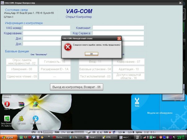

    диагностику делать - это понятно, но проблема осложняется еще и тем что с определенного момента ккл перестал коннектится в блок мотора, выдает диагностику "G71M=-1" "слишком много ошибок связи" и все.
    завтра попробуем другой версией вагкома и кабеля, но сдается мне что проблема где-то внутри авто.

    завтра потащу к электрику, посмотрим сможет ли он побороть "слишком много ошибок связи" и почитать ошибочки.

    ну вот, проблема вроде постепенно локализуется.. в отличии от ккл-юсб, LAUNCHем машинка прочиталась без проблем и вот чего интересного выдала:

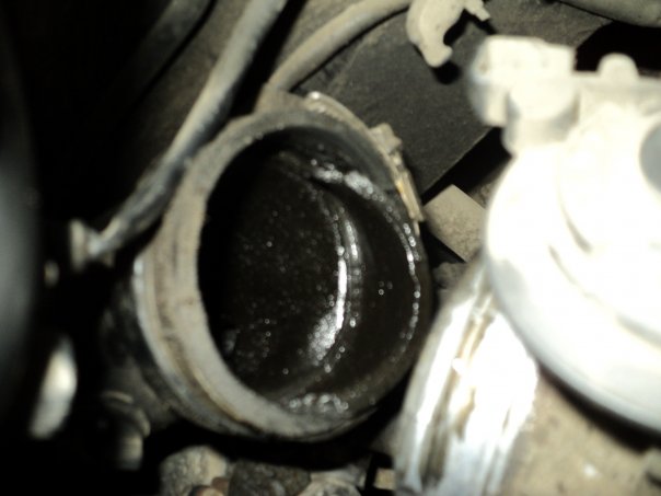

    разобрал ДЗ. грязи конечно много.

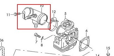

    но открывается/закрывается без особых проблем. врядли изза этой грязи будет нератоспособная ДЗ. хотя там на патрубке трещина (на фото видно плохо), возможен подсос воздуха. щас почищу завтра соберу поставлю, посмотрим на эффект. но патрубок очевидно к замене.

    все, проблема решена, прочистил, установил дз - проблем с холостым как не бывало ;) рекомендую всем эту простейшую операцию!!!

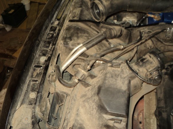

    еще вопрос остался, что это за трубка на фото, рядом с воздушным фильтром, уходит "вникуда"?

    Если эта то кондея.
    После электромагнитного клапана?Это трубка идет к абсорберу который стоит\или стоял под правым подкрылком.
    ну да, клапан какой то или что.. абсорбер валяется где-то, езжу без него - чем это критично?
