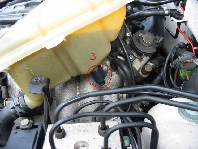

2. Открутить 3 самореза крепления бачка ОЖ, отсоединить штеккер 3 и отвести бачок в сторону морды машины, зацепив и зафиксировав его там, чтобы не мешался под руками

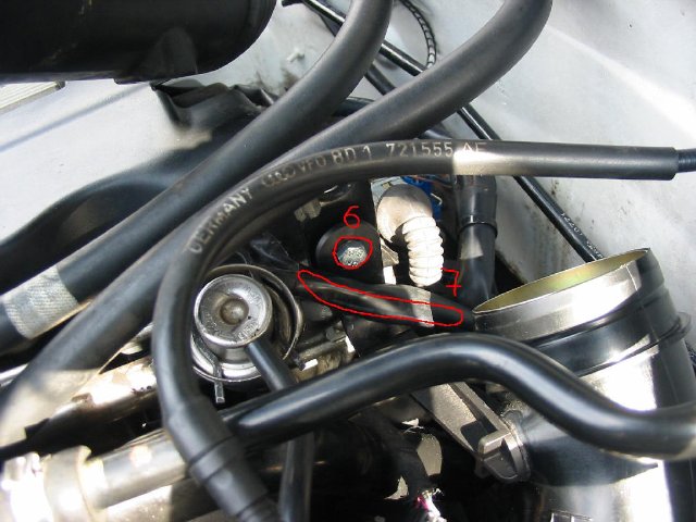

5. Открутить винт 6 крепления пластмассового патрубка. В нем плотно пролегают провода 7, их нужно отсоединить от каждого цилиндра и от защиты ремня ГРМ
6. Отвести провода 7 в сторону под шланги, полностью освободив кронштейн 8 крепления пластмассового патрубка, разжать и полностью снять хомут 9 крепления патрубка. Далее, зажав патрубок в руку слегка вращая его и внимательно смотря чтобы кронштейн 8 ни во что ни упирался, снять его с ДЗ, и задвинуть его как можно дальше под шланги, чтобы было куда сдвигать
