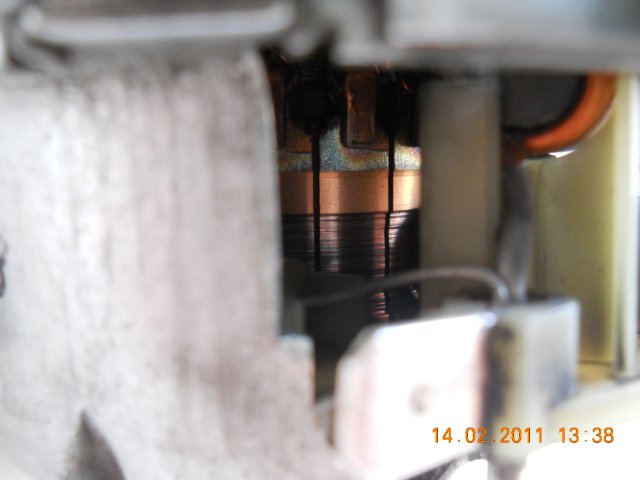

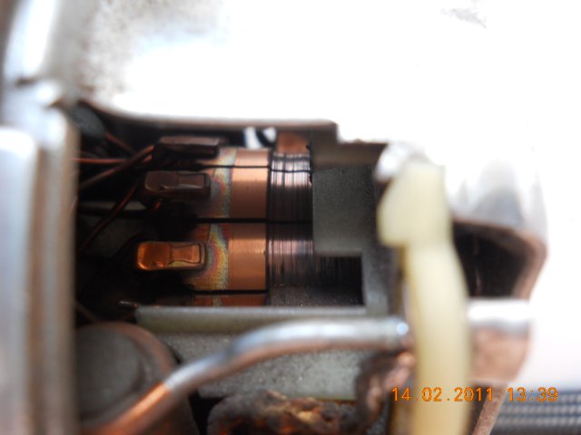

еле разобрался с подписью ))
продолжем:
вот такая вот выроботка от щёток меня смутила
так и не нашёл ответ на вопрос мотор с экзиста за 3700 идёт с крыльчаткой или нет
пошёл заказывать за 9![]()
ну да ладно лиш бы работало и не свистело )))
