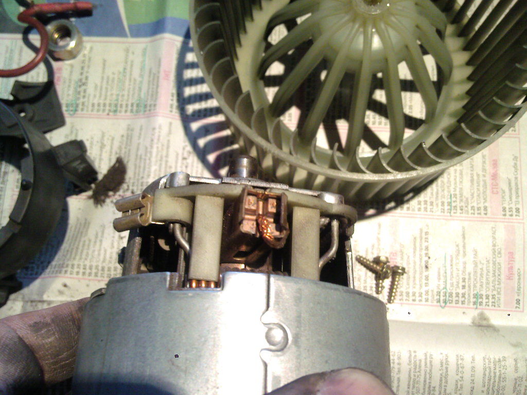

    Student, Ааа, я не электрик, но есть вопрос ? Я располовинил движок (резиновые стопоры отогнул). Отогнул с двух сторон медные заглушки, оттуда вышло 2 пружины. а щеток там нет? Я вообще туда залез)?

    Paha77, Если огрызки проводов там есть то и щетки были, но давно.....

    если ты видишь это... то ты залез куда следует. После пружинок есть кусочки проводов как на фото вот дерни за них щетки или их остатки должны появиться. если что - выложи фото своего движка в части щеток подскажем живы или мертвы они.

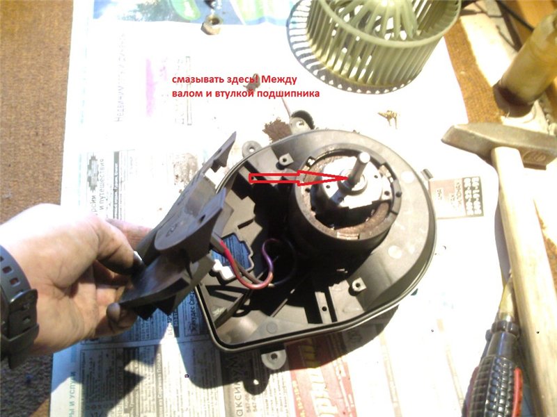

    Paha77, а от руки легко крутится? смажь хотя бы чтобы не разбирать десять раз

    Student, Сбегали подсоединили заработал)))))) Реагирует на кнопки климата +/-. Как же я рад... (с меня пузырь когда через чувашию проезжать будешь). Завтра смажу, объясни как и где и чем лучше... и я отстал... есть оружейное масло, вд, силикон в балоне, либо завтра что нибудь куплю, жду совета....

    главное чтобы не останавливался сразу после того как отпустишь и не было ощутимого сопротивления. лично у себя в разобранном виде смазывал литолом. Так как смазка густоватая, то ее можно подогреть расплавить и смазать текучим литолом. я не знаю как себя ведет оружейное масло. Если сразу не вытечет - им смажь. При трении главное - наличие смазки. Ну а то что заработало - прекрасно, хорошо что смог помочь еще одному соклубнику. Похоже на то что у тебя щетки залипли и не касались коллектора, не было контакта и не работал движок. Дистанционно, конечно, сродни аборту по телефону, но описание навело на эту версию.

    Главное что заработало, а то я уже нос повесил, денег вообще ноль, думал парковка до весны... смазать надо вал?

    так надеюсь доходчиво?

    Student, а если крыльчатку не снимать, получится смазать то место между валом и втулкой?

    Sorokoput, не пробовал. Хотя голь ны выдумку хитра, народ вроде изворачивается тоненькими трубочками шприцами и иголками как-то.
