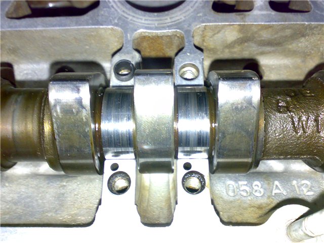

    Собрался вот точить постели рапредвалов и шейки распредвалов. мастер вроде хороший, но не знакомый. Прошу подсказать, на что в первую очередь обращать внимание : как понять качественно ли выполняется процедура ? там ведь сначала напыляют , а потом доводят до стандартного размера. так ведь?
    Завтра с утра выложу фотки постелей распредвалов и самих шеек...

    С таким износом тебе еще ездить и ездить, не трать зря денежки. А вот вкладыши на р/валы ставить не советую, точность обеспечить с тех.стороны без спецоборудования очень проблематично, да и потом при последующих ремонтах это будет большой проблемой. Заедь к хорошему токарю пусть слегка отполирует шеи р/валов ( паста ГОИ на кожаном ремне) только без фанатизма и посмотри посадочные места (постели )в самой головке.

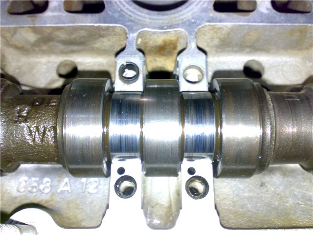

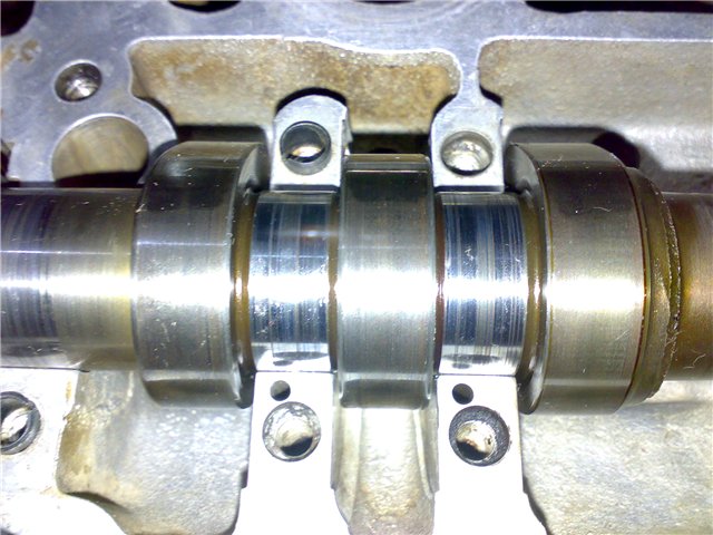

    Все же выложу фото всех шеек обоих распредвалов

    Я говорил о том,что шеи надо полировать,а это значит ,что размер будет занижен на микроны, а не на миллиметры. Для работоспособности механизма эти действия никак не повредят, на давление масла - тоже. А понял ты правильно - никаких вкладышей там не существует, да ставить их туда незачем. И не забудь отполировать на валах крайние шеи, где сальники р/валов работают.Сами сальники ставь старого образца, т.е с пружинкой , а не с кожей. Пружинку надо снять, разъединить. Одна сторона пружинки будет острая, а другая прямая. Вот прямую сторону надо подрезать бокорезами на 1 -1,5 мм, потом все собрать обратно и установить на сальник. Таким образом ,поджав внутренний размер сальника ,мы страхуемся от протекания масла при эксплуатации по канавке износа на крайних шеях Р/валов. Размер сальника 32- 47-10, лучше ходят фирмы Elring. Удачи.

    1 полировка вала нужна в любом случае.Обрати внимание на светлый налет налет на самих шейках вала.
    2 То что эти действия не повредят на давление масла сомнительно.Так как размер не уйдет а зазор останется тем же как и был.А белый налет это проблемы с давлением и у величение зазора на опорах распредвала.И точить постель значит как минимум его уменьшить.А уменьшения зазоров в парах трения приводит к уменьшению потерь масла эт как минимум
    3 по поводу вкладышей на распредвалах такая конструкция используется максимум на 20% гбц в мировом объеме
    4 Сальники бывают разной конструкции .правого и левого вращения.Полировать канавку как минимум безсмысленно .надежнее не досадить сальник на 1мм .Двоякая ситуация и с подтяжкой пружинки.так как ты увеличиваешь нагрузку на манжету.Это тоже не хорошо.хотя как говорят лучше иметь канавку на рапредвале чем отекший сальник.

    20% мирового автопрома с вкладышами р/вала - это отлично.Но у человека на его авто и в помине нет вкладышей и быть не может. Он об этом спрашивал, насколько я понял. В переписке даже нет намека на падение давления , а белый налет больше говорит о дефиците смазки в паре трения и наволакивании алюминия на шею, т.е о закоксованности системы смазки в целом по различным причинам. Если было бы увеличение зазора на опорах распредвала, то на фотках мы бы отчетливо видели коричневый налет от масла особенно на опорах и крышках р/валов. Канавки от сальников на шеях у него уже есть, поэтому подгонка пружинки - единственный дешевый и правильный выход из ситуации. Детали на фотках не имеют никаких критических изъянов, смело можно собирать и устанавливать на блок. Но с микрометром пробежаться по всем шеям будет полезно и познавательно.
    +1.Именно поэтому я и написал;
    Цитата Сообщение от jra_alekseich Посмотреть сообщение
    Lugburz, Собирай все на место и не заморачивайся.Заведеш,поме ряеш давление. Ты же машину разобрал (Сам не знаеш зачем)Поменяй-кольца,гидрики,вкладыши,цепь!!!
    Я еще раз говорю-собирай все на место.А давление у тя пропало при пуске из за вывернутого обратного клапана.Учти все рекомендации и собирай!
