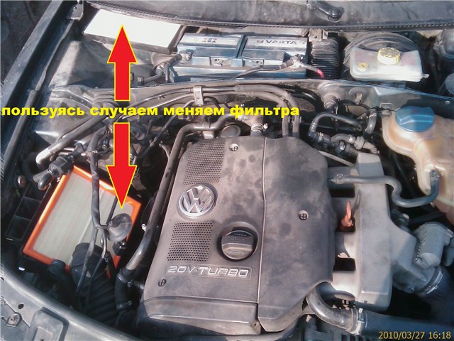

    Шаг 1.(необязательный) Если уж погода пришла в норму и вы залезли под капот своего коня, то имеет смысл поменять фильтра, как минимум воздушный и салонный, ведь в морозы никто скорее всего туда не лазил, а машинке тоже дышать хочется!
    (Рекомендованные ГУРУ нашего форума Knecht (Mahle Filter) LX 622-воздушный и Knecht (Mahle Filter) LA 31 – салонный)

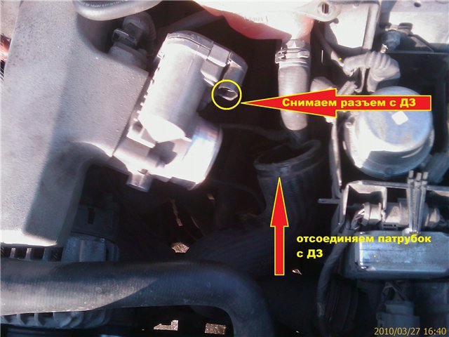

    Шаг 3. Начинаем туда добираться, точнее разгребать пространство для доступа, для чего откидываем фишку с разъема ДЗ, и сняв хомут отсоединяем патрубок соединяющий ДЗ с интеркулером.

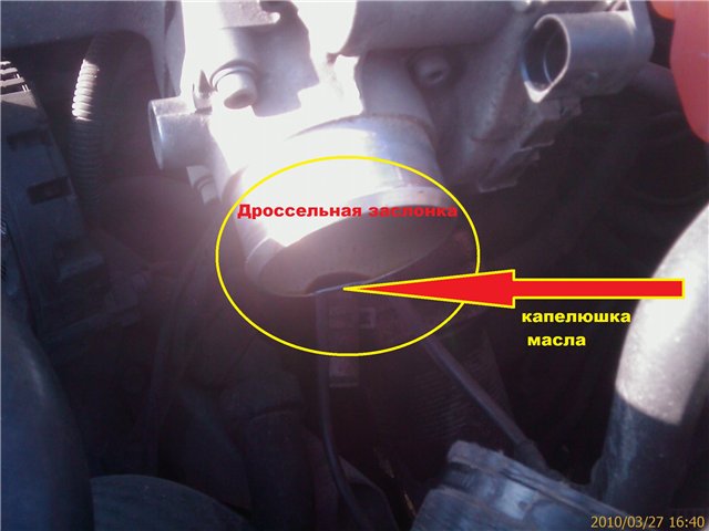

    Шаг 4. Смотрим на то что нам открылось, капелюшечка масла в заслонке, это не смертельно.
    Далее снимаем дроссельную заслонку. Для этого нам понадобится шестигранник на 5.
    ДЗ крепится 4 болтами, откручиваем их, и она у нас в руках.
