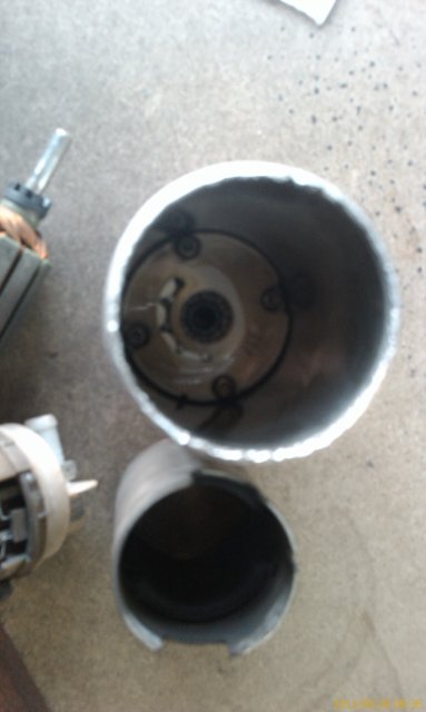

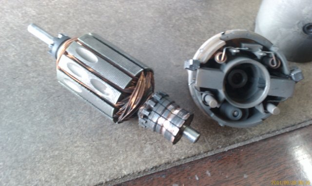

    Всем привет !
    В понедельник и я приехал домой на галстуке ... повезло что ехал с работы и в своём городе ))))
    Мотор AWM , машина 2004 год , 205000км пробега . как то ранее я уже обращал внимание на неровный звук насосика ... ну и вот приплыли )))
    Снял насосик (VDO AUDI , VAG 3B0 906 019) , тряханул ... он жужит вяло и не долго , померил ток ~ 0,7А , что то мало ... пошёл искать ... нашёл всякие номерки , но цена на ВДО в 4800р в экзист меня дико ввела в ступор ... тазоские насосы можно купить от 500р за вебер и 1500 за ВДО , но они считай в два раза меньше нашего и на 3бара , естественно и производительность меньше . Нашёл китайский Krauf 770B062 в экзист за 1120р , полный аналог по внешнему виду , но почему то на 3бар и 120л\ч , у кого то на форуме этой фирмы уже 2 года пашет ... говорят 7бар на пробку давит .
    Но я как чел любопытный и с прямыми руками , тоже решил пока не покупать а разобрать и попытаться отремонтировать ... щёткам тоже кирдык , они у меня ещё меньше чем у автора ... по 2-3мм осталось, так что в одной щётке оголился заделанный поводок и продрал канаву в коллекторе . Коллектор выровнял и полирнул в дрелюке ... канава так и осталась т.к. глубокая а если точить дальше , останется 1мм тела коллектора , так что оставил так , ну и бог сней . Щётки валялись какие то итальсянские для генератора Бош ... меднографитовые , напильником подправил до нужных размеров 4х8мм и длина 10мм , запаял , собрал , и аккуратно молоточком завальцевал по периметру , а потом с торца ещё дожал постукивая по бортику молотком через металлический пруток ... вот и всё , ничего сверхъестественного .
    Проверил ... на сухую жужжал уже куда бодрее , и ток увеличился до 1,3А .
    Добрался до гаража и воткнул его на место , закрутил крышку . Решил сразу замерить производительность и давление на пробку ... запитался от розетки в багажнике проводами с крокодилами ,взял мультиметр , одел на подающий штуцер шланг с тройником и манометром , взял бутылку пластик 1,5л .Ну и тут я был удивлён , вроде везде писали что наш насос качает 80л\час , да и по инструкции проверки при моих 10,8в должно быть 0,625л за 30сек ... у меня насос накачал 1,4л за 30сек ,получается 168л\час , ну и хорошо подумал я . На пробку насос давил 4бара при напряжении 10,8в и моих тонких проводах , т.е. при нормальных 13,8 бортсети должен дуть куда больше . Ток х.х. при тех же 10,8в и без всякой нагрузки дуя через шланг в бутылку , составил примерно 3А .
    Зацепил всё остальное назад и завёл проехал ... всё нормально , авто бежит бодро ,думаю хватить ещё на долго , но всё же подумываю как нибудь прикупить хотя бы китайский прозапас .
    Вот пару фоток сразу после разбора :
    VW Passat GLS 2004 1.8T AWM МКПП 2штуки одинаковых)))
