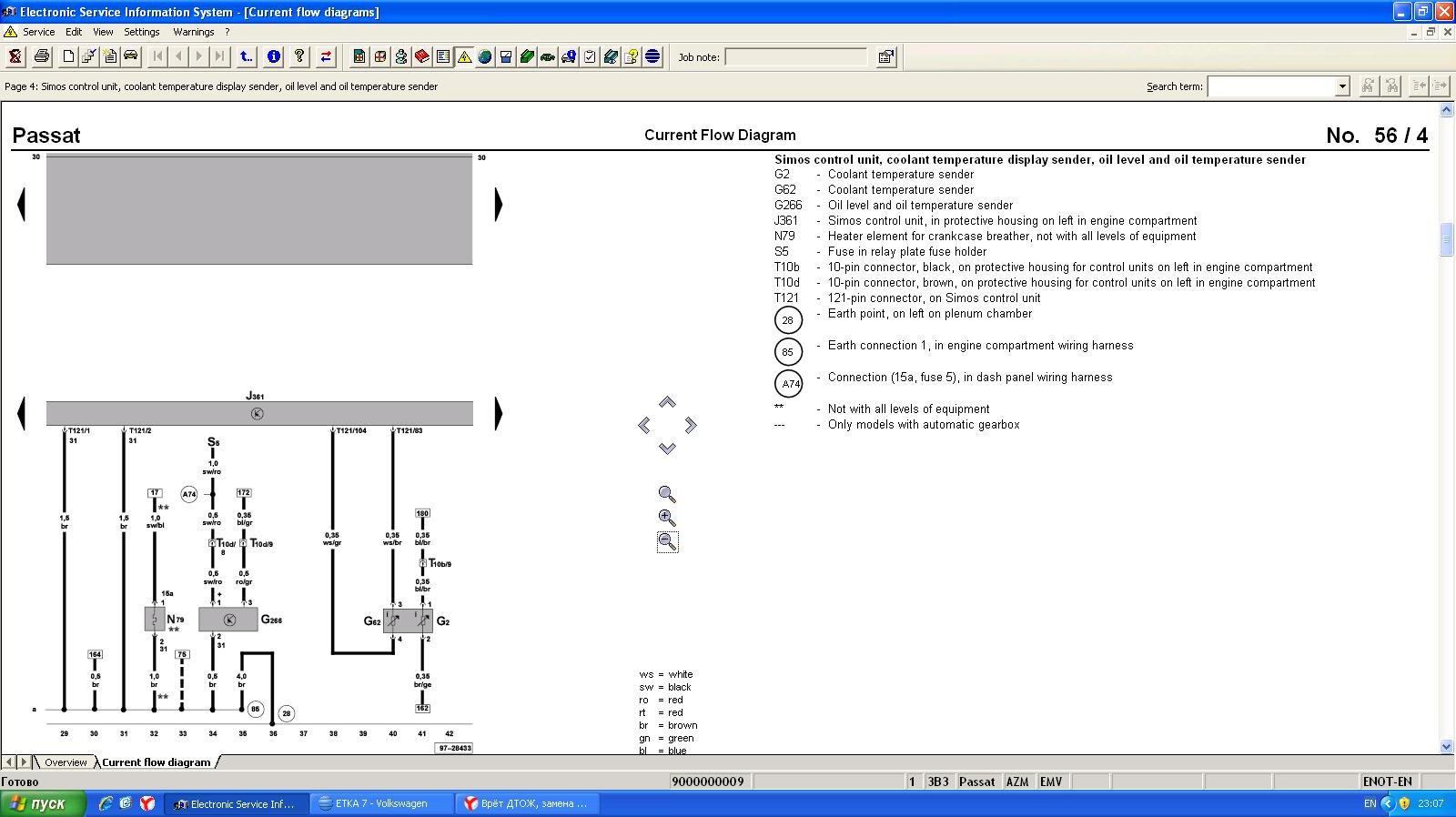

    держи пока скрином...данные у меня по прежнему не выгружаются, нужно виртуальный принтер с ELSA скрещивать.
    Белосерый и белокоричневый провод на 104-ом и 83-ем пине ECU и есть сигнальная цепь на G62:
