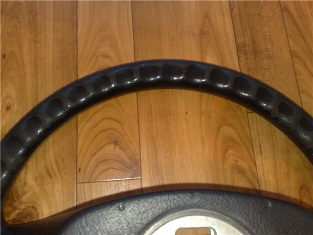

    Парни, понимаю вашу иронию, но не умею пока. Во! что-то проясняется. Вот такой был руль.

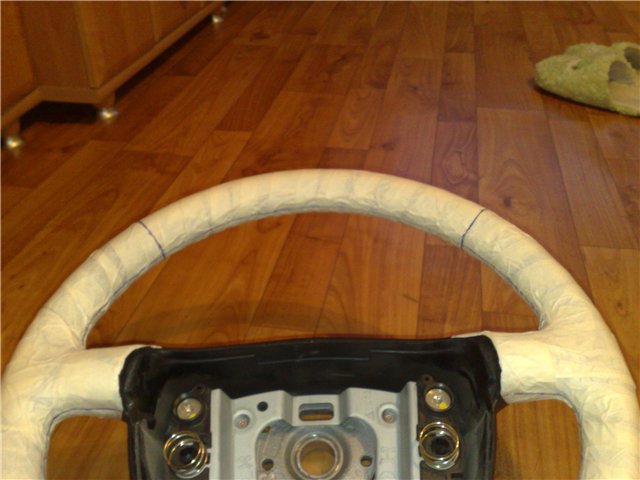

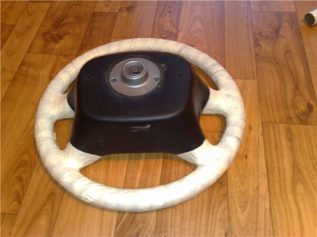

    Вот так я его обмотал сначала пленкой пищевой в один слой, потом малярным скотчем пару слоев
    --- Добавлено чуть позже---
    помечаем ручкой где хотим иметь шов
    Делаем разрез по линиям и снимаем выкройку с руля

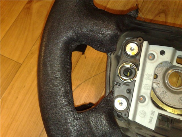

    Далее увлекся пропустил пару шагов, не фотографировал, но смысл такой: разворачиваем выкройку. она была в объеме и не хочет ложиться на плоскость, но мы ее все равно разглаживаем как получается. Потом обводим все на коже, вырезаем, прострачиваем по периметру, миллиметра два от края, шаг примерно 4мм. можно вручную (я убедил жену в пользе и благородстве данного поступка и она на машинке мне это сделала). сшиваем в кольцо, мочим и натягиваем на руль.
    вот здесь немного видно строчку

    После берем нитку и начинаем стягивать. Да само сабой нить должна быть прочной капроновой. Шов можно делать по разному. Я делал змейкой через стяжок, можно шнурком и т.д. Переодически смачивал кожу водой чтоб тянулась.
    С обратной стороны сделал надрезы в самом теле руля и заправил туда кожу (ложкой -)

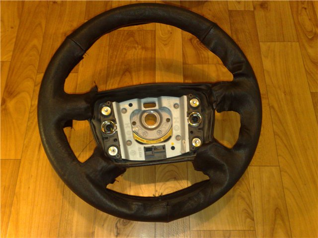

    В итоге получилось так:
    Да еще хотел поставить подогрев. Это проволоку спиральную обмотать надо было вокруг руля под кожу. Конечно посчитать длину надо. Рекомендуют так, чтоб 35вт получилось и запитать можно на приходящий плюс сигнала. Вот тут мне не понравилось, потому что постоянно будет греть и летом и зимой (при включенном зажигании), а отдельный выключатель вломы было колхозить и время не было (очканул короче -).
    Вобщем вот так получилось. Это первый раз, но мне вроде ничего,нравиться, приятно держаться за него.
    На афте не фотографировал пока. Если хочется сделаю попозже
