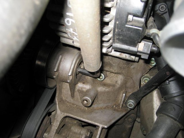

    Вот, извини, вчера не успел.
    шаг первый - ключем на 17 ослабляем натяжитель и снимаем ремень.
    шаг второй: снимаем патрубок от кулера к дз
    шаг третий (без ремня подвижная часть муфты свободно крутиться) ловим положение чтобы дырочка в муфте совпала с прорезями на блоке и вставляем гвоздь/сверло/отвертку
    далее: перед откручиванием болта можно пару раз стукануть молоточком по болтику, главное без фанатизма!
    и собственно вставляем шестигранник на 8 (на фото нет отвертки, т.к. я ничего не откручивал, а вообще при откручивании она должна быть)
    одеваем на него трубку (удлиннитель) получается отличный рычаг и, приложив усилия муфта должна сдаться., если этого не произойдет, опять же можно помочь молоточком

    Рустемка, тут Lexa914 немного опередил, зато с фотками!
    К вопросу о снятии вискомуфты, на фотографии он фиксирует ее отверткой, так вот чтоб было удобнее работать,особенно при неснятой морде, рекомендую это делать Г-образным шестигранником максимально возможного размера(исходя из диаметра отверстий на шкиве), он лучше фиксирует и не мешает потом откручивать саму вискомуфту!
    И еще С учетом того,что морда у авто полностью не разобрана, есть вероятность того, что муфта с прикрученной крыльчаткой на место залезать не захочет(вероятность довольно высокая) поэтому готовься к тому, что надо будет опускать в подкапотное пространство вискомуфту, потом крыльчатку,потом их соединять в единое целое в положении "под капотом" Так же есть вероятность возникновения необходимости снятия генератора, но там ничего сложного, два болта откинешь, мужик ты вроде рукастый!
    Как то вот так...
