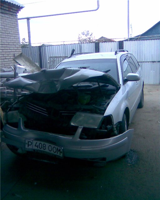

    Люди помогите что делать с машиной! врезался в столб! стоит ли воостонавливать??? чтоб вы сделали бы на моём месте!!! ??? ( проблема в том что он ещё и праворукий! от удара подвинулся двигатель на см10 !!!

    Делается твой пасс,
    Полностью Телевизор, радиаторы,бампер,фары,решетка, лонжероны может подтянуть ...ну и надо смотреть что под капотом......?навесное итд.......подвеска целая?моторный щит не достало?

    блин я плохо разбираюсь !!! но перегородку железную между двжком и салоном замяло
    58,766
    Получено: 7,429
    Отправлено: 9,401
    Нужны еще фотки. судя по эти тут жесть. хотя лобовое вроде как целое , крышу не повело. надо смотреть лонжероны, как сильно их повело. НА двигле ГРМ порвался или движек целый и даже заводится?

    машина с Японий! 54000 пробег! клима 1,8 турбо! ГРМ целый!!! крышу не повело! крылья только чуток в верх поднялись!!!
    58,766
    Получено: 7,429
    Отправлено: 9,401

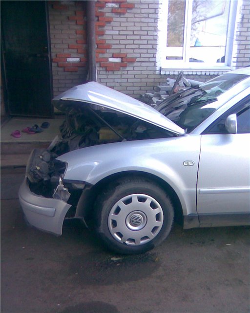

    Судя по боковой фотки пока ничего критичного
    Надо проверять лонжероны.
    если на движке порвался ГРМ, значит загнуло клапана вполне вероятно, если так то лучще по запчестям. если движек живой то сделать все можно. но это штук 60-80
    Узнавай на разборках сколько стоит капот, телевизор, бампер, радиотор, фары, ну все что поломало. крылья вроде живые, думаю что менять не надо будит.
    Добавлено спустя 1 минуту 5 секунд:
    Да. крылья в норме. даже красить не надо будит. думаю что сделать можно.
