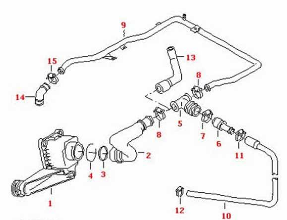

    Дык вот же он: №6 в тройнике №5
    А вот вместо №2 Z-образного чуда Г-образная не станет? А?
  2. #22
    Golf Аватар для booblik
    17.09.2008
    Россия, Тульская область
    566
    komsernik, а от чего будет Г-образное чудо? По-моему, поставить туда что-то инородное трудно, там места нет. Когда снимал эти потроха, проклял все на свете.
    У ихних AWT и прочей лабуды стоит Г-образный, но там как-то хитро сделано и я не пойму - сразу из маслоохладителя-кронштейна масляного фильтра патрубок выходит, что ли ? Посмотри в БЗ чистку ВКГ на неАЕВе.
    Да вот думаю, мож какую трубку туда запихнуть попроще, чтоб прямо вылетало, а не по этим лабиринтам
    Да, судя по ЕТКЕ выходит прямо из кронштейна..
    Вон в Экзисте http://exist.ru/price.aspx?pcode=06A103213F эта трубка 400рэ стоит, можно прикупить для экспериментов. Но зимой туда я не полезу .
    Только сядет ли эта трубка плотно? Сравнить бы AWTшную и AEBшную

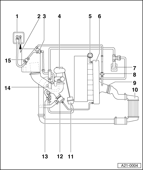

    Цитата Сообщение от AWAS Посмотреть сообщение
    Видимо это ввергло в замешательство и составителей ELSA, так как они на схеме его не показали, несмотря на то что это довольно важный клапан в системе турбонаддува:
    Блидер в тройнике между 14, 9 и 26.
    У меня было подозрение что это именно №9 на схеме ,но похоже я ошибся. Номер этого клапана я списал (058 133 753В) ,но похоже не он ..На схеме ВСЁ понятно ,а вот когда открываешь капот
  8. #28
    29.05.2010
    СВАО
    10,771
    Получено: 3,041
    Отправлено: 1,130
    andrew77777, №9 - эжекционный насос, а блидер - в тройнике: по "отростку" насоса дойдешь до тройника...
  9. #29
    Модератор Аватар для AWAS
    26.01.2008
    Россия, Ухта
    6,346
    Получено: 359
    Отправлено: 624
    Угу.
    Только на поздних моделях AWM блидер идет не только на эжекционник, но и во впускной коллектор, там и блидер немного другой:
    Блидер под номером 6 (6А). Трубка 10 идет к эжекционному насосу.
    Кстсти на AEB он развязан напрямую во впускной коллектор:
    Здесь блидер в тройнике между 7 и 14.
    http://s-u.su/s/8gjruots.png

    andrew77777, здесь

    Только вот на схеме (шланг от блидера в который вставлять доп клапан),у меня он заходит сразу в впускной коллектор
  14. #34
    26.01.2008
    Россия, Ухта
    6,346
    Получено: 359
    Отправлено: 624
    Тремя постами выше я приводил схему АЕБ. Это и есть твой вариант. В твоем случае установка допклапана даст наилучший эффект.
