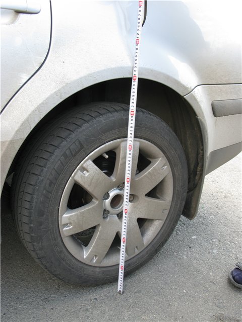

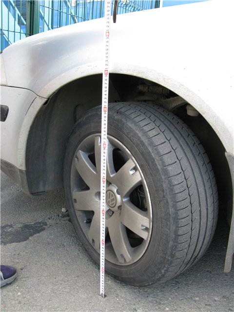

					О спаибо
1.Типа чертеж прокладки
2. Передняя арка
3. Задняя арка
4. под задней пружиной
5. Под задней пружиной 2
6.Родная шпилька
7. Мой сарайчек

					добрый вечер. думал как поднять свою пасю ,и поступил просто
купил проставки для ВАЗ 01-07 ,большие кольца, ввинчиваются на витки
пружины. поднял пасю и не разбирая подвески вкрутил в самый верх
пружины . получил 69 см. от арки.
вот такая простава
http://rghost.ru/203744.image
http://rghost.ru/203746.image
