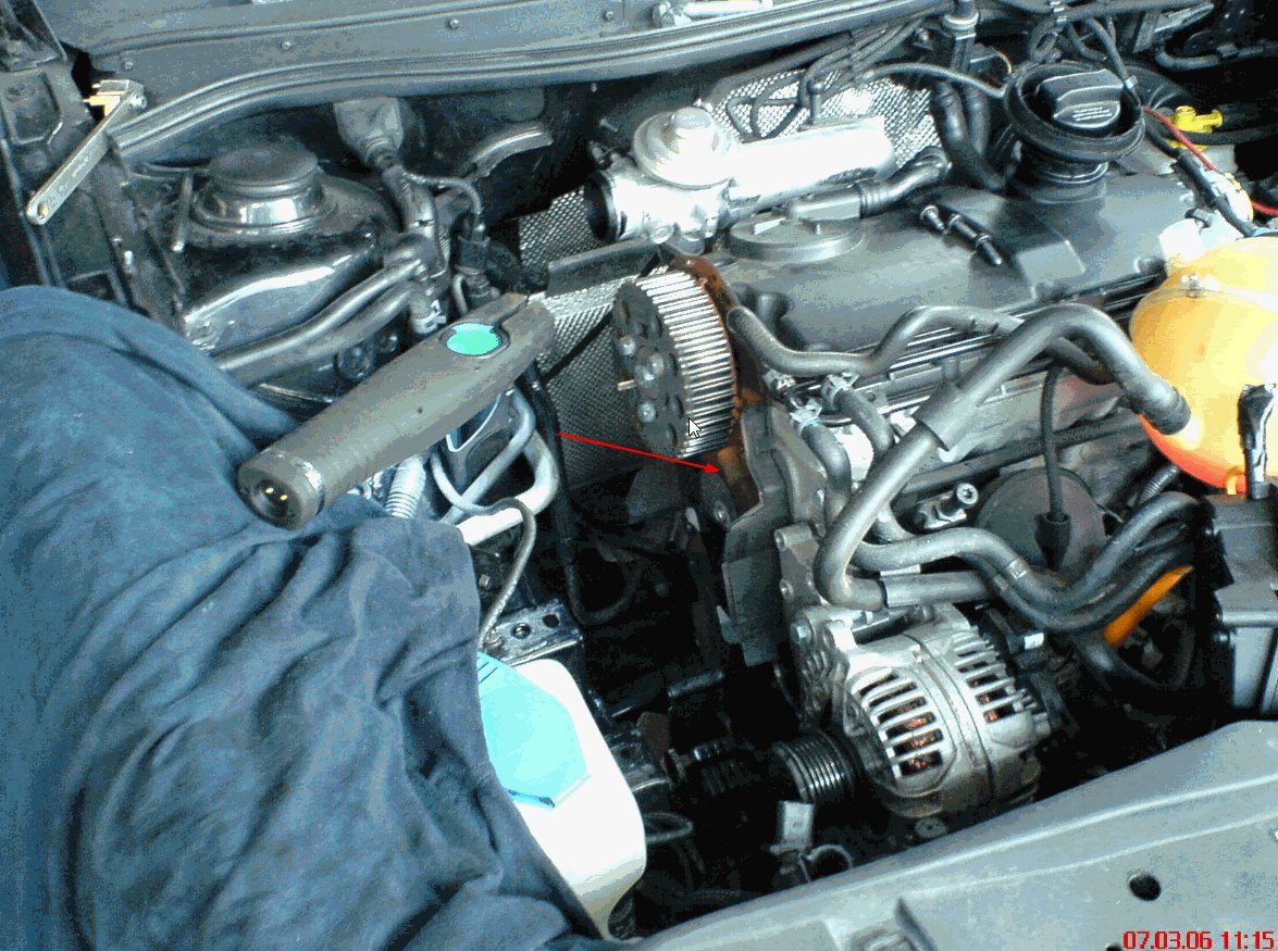

Это я ремень на Боре менял, мотор поперёк стоит. Красной стрелкой указан датчик, он в крусной пыли весь. У тебя он тоже с права от шкива стоит.

Спасибочки,завтра посмотрю.А что я должен увидеть(как распознать что ему конец,как я смогу распознать это)?![]()

Смотрю на фото что ты выложил и хренею, датчик не могу найти.
Он должен стоять ровно прямо, мёртво и провод должен уходить.

Вот и я под впечатлениемСообщение от Passat VW
хренею, датчик не могу найтиЯ уже подумал-"Не ужели я такой тупой или слепой"
