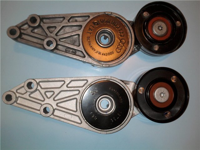

    Выручайте такая ситуация ролик кондера пришел в коробке RUVILLE а на самом ролике написано INA F-230875, стоит ли его менять? А ролик
    генератора Febi но нем написано германия вот такойже как у komsernik(его фотка, Febi нижний), что с ним делать, может поменять на INA? Первый раз заказывал, выручайте, если что седня поеду с работы и поменяю. Если кто может, ответьте пожалуйста до конца рабочего дня

    RUVILLE, упаковщик там внутри что угодно может лежать. А вот к FEBI отношусь скептически, мое личное мнение по качеству деталей неоднозначное - как повезет. Они тоже любят всякий шлак упаковывать. А что, по SKF или SNR ничего не было?

    Аlexxx35,ну с этим понятно, спс А что делать с роликом генератора? Кто-ниб ставил Febi? Как он в работе?

    Тоже упаковщик, часто хреново. По крайней мере я не знаю ни про один попложительный опыт с Феби.

    если есть возможность, то отдай его обратно или обменяй на INA, SKF, SNR или на худой конец Ruville, там возможно и хорошие детальки будут лежать.

    caban79, koticka,всем огромное спасибо, щас поеду поменяю ролик гены на INA? Ролик кондера тогда оставлю.
