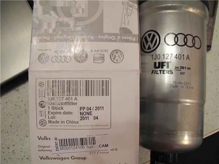

    заказывал Фильтр топливный Оригинал VAG 1J0 127 401 A так вот сегодня забрал его UFI что за зверь как быть .
    Фильтр топливный
    хорошие: Knect mahle Оригинал не сильно отличаеться в цене
    Не хорошие:Filtron, Meyle, Fram, SCT
    WVWZZZ3BZYP445183 Код автомобиля: 3B2335 Код КПП : EAB 25.05.2000
    точно такой же у меня пришел в оригинале. сначала тоже смутило "made in china". поставил и катаюсь без нареканий. и зиму пережил с морозами без нареканий (может эт конечно и не связано с фильттром)...
    а UFI как заменитель недешевый и видимо есть и поставки на VAG в оригиналы
