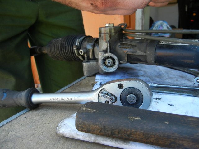

    Итак, поехали!

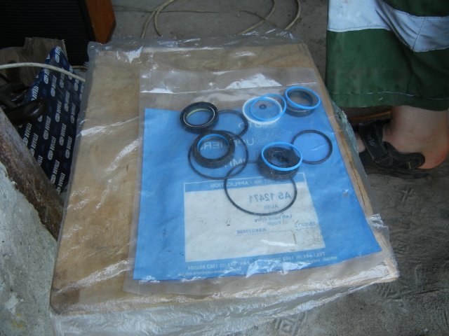

    100% все сальники и кольца, все подходит. Комплект один в один с тем что стояло на рейке, как оригинал. Номер AS 12471. Сайт на наклейке слева autopiter.ru. Брал за 2120 руб в Курске. Рейка сейчас работает.
    Проблема у меня была - на холодную закусывала влево, после прогрева работала нормально. Суть проблемы - центральный сальник пропускал жижу. Кстати, после тест-драйва пропала ещё одна проблема - машину перестало тянуть вправо на дороге
    Что нам понадобится:
    Большая, маленькая трещетка
    Головки 16, 18, 21, 21(свечной)
    Удлиннитель большой длинный, короткий и маленький
    Ключи на 38 или разводной, 17, 21
    Молоток
    Съемник стопорных колец
    Жидкость ГУРа 1л. Я лью Febi 06162
    Кисточка, обезжириватель (2л минимум), смазка с добавкой графита(Mannol),чистая ветошь, которая не оставляет ворса, запастись надо побольше, бумага/газета/плакат

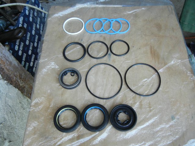

    Ремкомплект AS 12471
    Комплектация, слева направо:
    1) Центральное белое кольцо
    2) 4 кольца на червяк/золотник
    3) упл. кольцо правой втулки
    4) упл. кольцо центра
    5) упл. кольцо диска регулировки люфта
    6) внутренний сальник червяка
    7) упл. кольца пыльников (правый/левый, не помню, где какой стоит)
    8) правый сальник
    9) левый сальник
    10) внешний сальник червяка
    11) маленькие колечки - на замену в трубках подачи жижи (нет необходимости в их замене, если они не текут. Сначала попробуйте трубки открутить. Я погнул ключ((( )

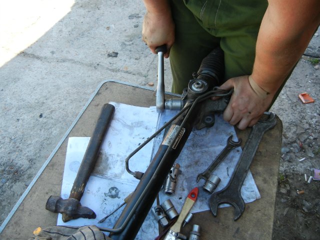

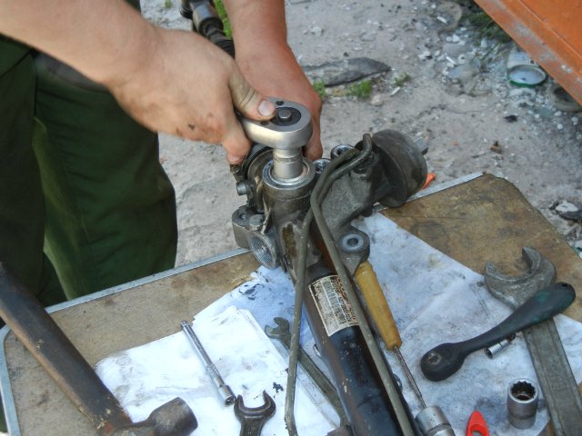

    А вот и сама рейка:
    Думаю, как снять рейку в первых постах уже было сказано, поэтому опущу этот процесс.
    Рейка у нас в руках.
    Сразу скажу что разбирать в какой последовательности особо не имеет значения.

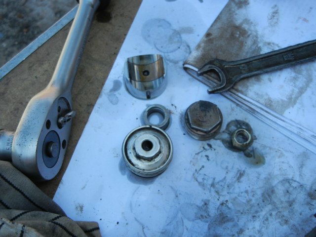

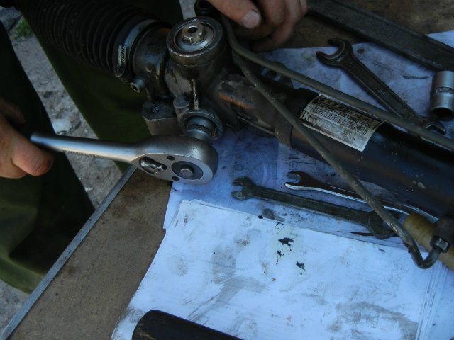

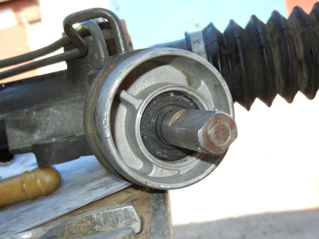

    Откручиваем гайку на 21, освобождая доступ к гайке червяка.
    Вот она) откручиваем её
    Освобождаем червяк от стопорного кольца

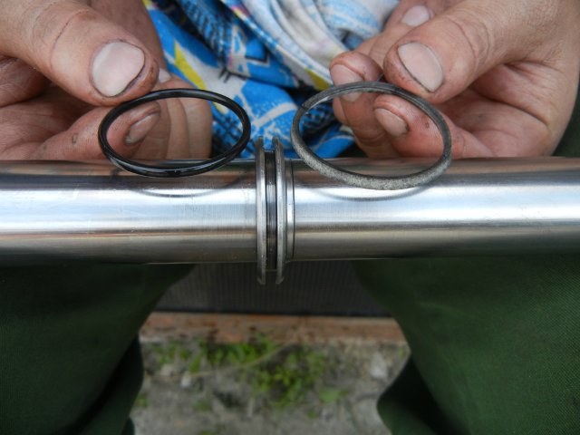

    Выкручиваем диск регулировки люфта. Насечка у меня была, но завод перестарался и при откручивании я немного снял фаску с резьбы, показать не смогу, нет фото. Витки я не считал, а замерил как она стояла, шаг резьбы достаточно большой, чтобы ошибиться. Когда достанете полумесяц, запомните как он стоял, на одной стороне есть канавка (на след. фото она видна).
    Кладем все на бумагу, она хорошо впитывает масло, нам мыть и чистить легче будет)
    Теперь берем молоток и маленький удлиннитель и потихоньку выбываем червяка. Попросите друга придержать червяка с другой стороны, он может вылететь и упасть в песок и начать валяться там или погнуть чего-нибудь себе.
    Вот он. Колечки стерлись заподлицо. Ворсинки появляются при выбивании червяка из корпуса рейки, в ней есть острая кромка.

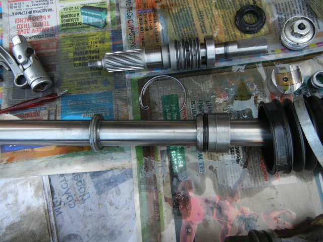

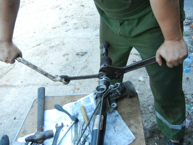

    Далее я открутил рулевую тягу слева.
    -- Заметьте как стоит хомут, если прикрутите при сборке неправильно, будет неудобно откручивать его, когда рейка станет на свое место, но, надеюсь, нам это больше не понадобится.
    Пришлось пользоваться доп усилителями, ключ руку резал. Кстати, на таком ключе необходимо подточить рабочую поверхность губки сбоку, иначе вставить его в паз нет возможности.
    -- Я откручивал только левую часть. Если будете менять все сальники - сразу открутите и правую сторону.
    Далее снимаем стопорное кольцо справа. Провернув втулку, находим конец кольца, приподнимаем его и, проворачивая втулку, вытаскиваем кольцо.
    Собсно рейка. Откладываем её в сторону, она нам будет нужна позже.

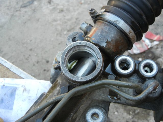

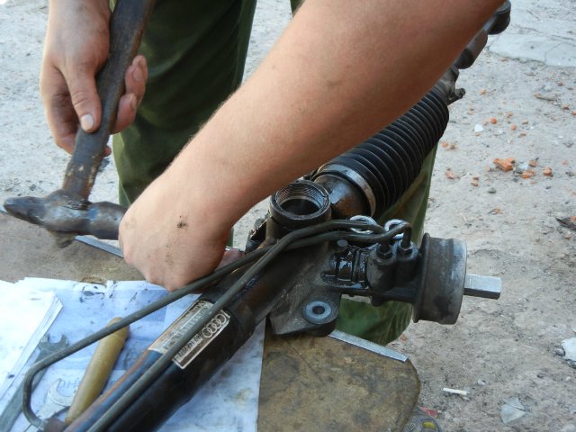

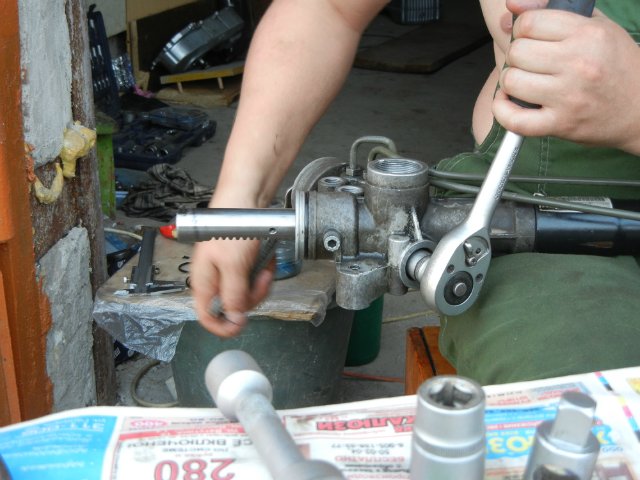

    Далее берем корпус рейки, большие длинный и короткий удлиннители, 21 (свечной) и начинаем выбивать левый сальник слева направо. Свечным ключом удобнее, он не идет на излом при выбивании.
    В корпусе стоит стальное кольцо (по которому мы и будем бить), за ним сальник. Наберитесь терпения, процесс долгий. Я выбивал ~15 мин. Если выпадет только сальник, кольцо можно не выбивать. На ваше усмотрение.

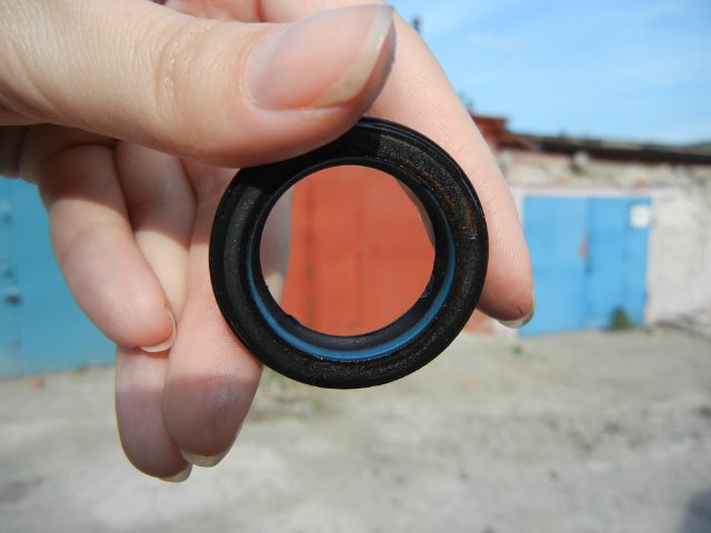

    Вот и он, виновник всего этого дела. На фото ниже хорошо видны вырванные куски резины на раб поверхности сальника. Мне непонятно как так произошло, скорее всего это грязь или примесь металла.

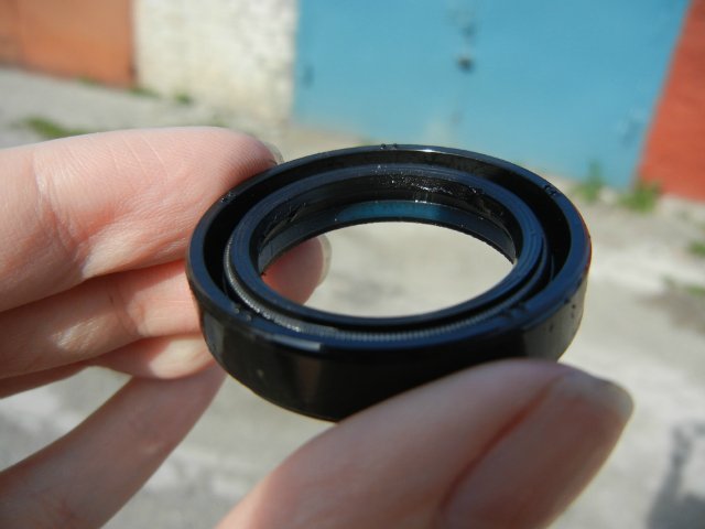

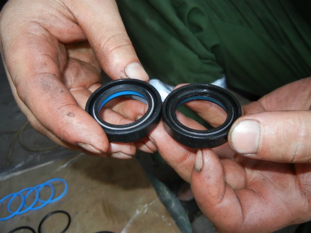

    Старый и новый сальники.
    Промойте посадочное место сальника обезжиривателем и приготовьтесь его туда забить.
    1) пружинка сальника должна смотреть направо корпуса рейки
    2) сальник вместе с шайбой садится в седло до упора, но можно оставить место ~1-2 мм
    У меня не было подходящей головки ни чего либо вообще по диаметру сальника.
    -- Не пытайтесь забить сальник головкой на 27 - не получится, + может соскочить пружинка или срезать кусок резины, в общем повредите. Придется его выбивать оттуда снова. Я сделал конструкцию из головки на 18 и диском регулировки люфта. Насаживаем одно на другое и на головку одеваем сальник, пружинкой к диску. Эту конструкцию в горизонтальном положении продеваем к центру корпуса рейки. Ставим корпус вертикально, берем удлиннители и головку на 16 и потихоньку забиваем сальник в седло. Проверить место посадки можно крючком (фото чуть ниже).

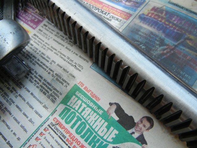

    Также хорошо исследуйте зубцы рейки на предмет замятий или заусенцев. Заусенцы устранить сразу, иначе рискуете порвать новый сальник. У меня были небольшие "закуси", я их трогать не стал, они не мешаются.

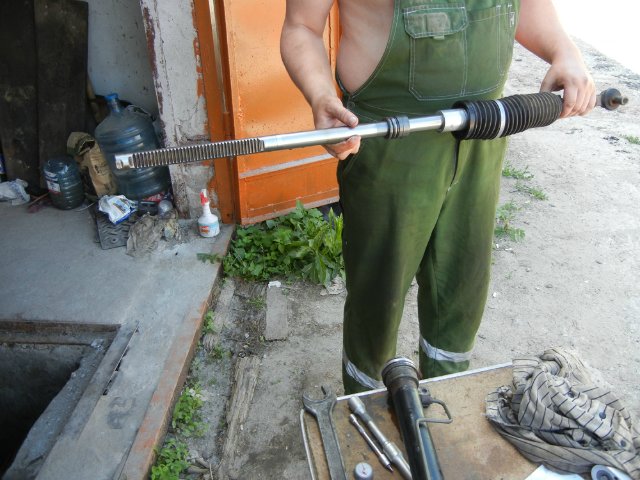

    Я полностью подготовил правую части корпуса и рейки, остался червяк и его посадочное место.

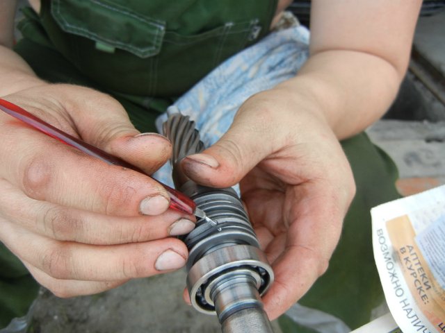

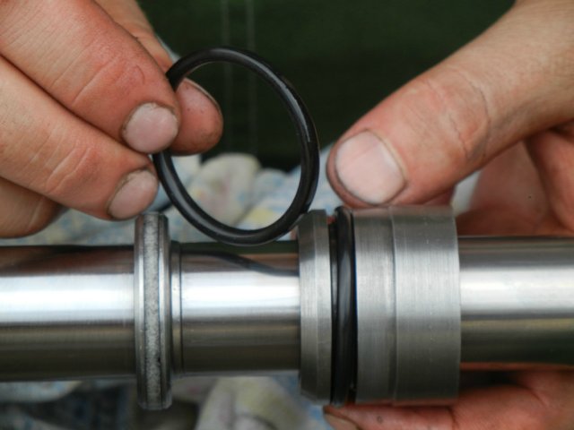

    Снимаем старые колечки. Я пользовался инструментом из маникюрного набора. Хреновина для снятия кутикул или срезания...
    Далее моем, чистим и сушим червяка. Если руки грязные - идем их мыть. Дальше начинается чистый процесс.

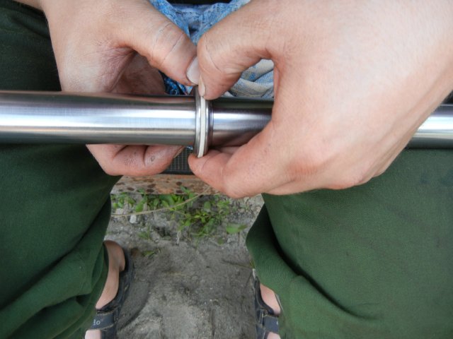

    Одеваем новые колечки со стороны подшипника. Колечки все одинаковые.
    --Поясню - с другой стороны широкая кайма, а ближайшее посадочное место слишком узко, чтобы натянуть кольцо. Есть вероятность растянуть или порвать его.
    Процесс не быстрый - можно присесть и неспеша одеть кольца. Готовый червяк откладываем в сторону.

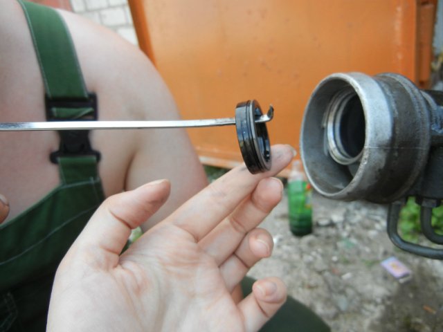

    Вынимаем сальник.
    Он сидит не туго, я его вынул крючком (это тот самый крючок). Если так не получится, выбивайте маленький подшипник сзади, не переживайте про глубину, подшипник сидит в седле. Далее аккуратно, не повредив роликовый подшипник, выбивайте этот сальник. Желательно сделать крючковатый упор, т.к. стальное кольцо не видно из-за подшипника.
    Сажаем сальник на место. Какая-то головка подходит, вроде 21.

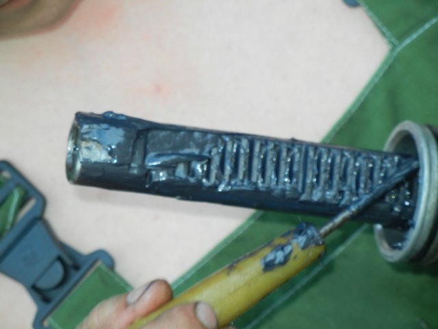

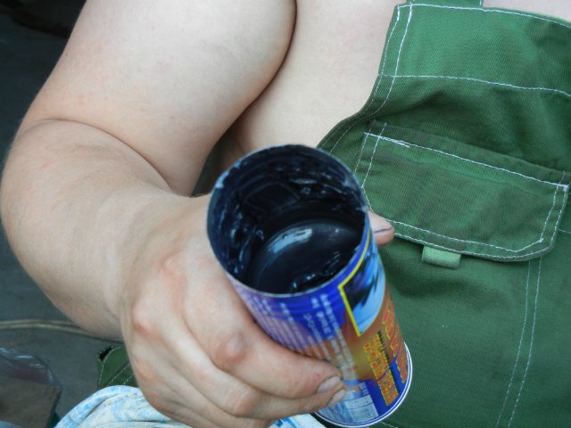

    Для смазки зубцов рейки, подшипника маленького и игольчатого я использовал смазку Mannol с графитом.
    Смазываем маленький подшипник и закручиваем внешнюю гайку 21 головкой.

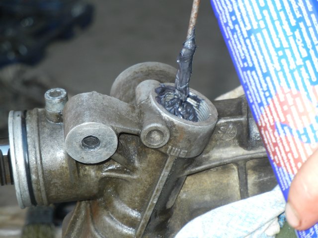

    Вот отверстие регулировки люфта набиваем побольше, чтобы смазка проникла к игольчатому подшипнику и на зубцы рейки.
    Ставим полумесяц правильно, затем пружинку и закручиваем диск. Если пойдет туго - проверните червяк чтобы смазку продавило. Закручивайте диск как он раньше был, поверьте, после сборки руль покажется таким легким...
    -- тут фото ещё не разобранной рейки, просто показано отверстие.
    После того, как смазка разойдется получится нечто такое:

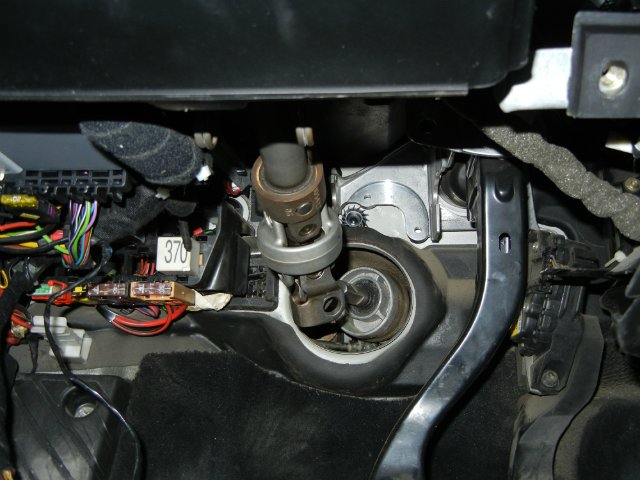

    Как показал личный опыт регулировать центр рейки лучше всего стоя на колесах, но может кто-то предложит и лучше...
    Рулевая колонка с карданчиком вытаскивается вверх, в сторону руля. Таким образом можно производить регулировку.
    Может быть можно просто переставить руль. Может кто подскажет? Я пока езжу с немного кривым рулем.
    -- Цитата от ladjac, пост #479:
    Руль сам не трогай не в коем случае, пусть стоит на месте. Положение отрегулируй поворотом вала на зубцах, иначе будешь мучиться с поворотниками при возврате руля или если есть система курсовой стабилизации - будет ошибка. Проходили знаем --
    Нашел ещё такой вариант, более правильный, но вдруг у кого наконечники неровно стоят. Но тут ещё вопрос, как его использовать при установке, этоже очень неудобно... (болт и отверстие хорошо видны на картинке, где я закручиваю червяка)

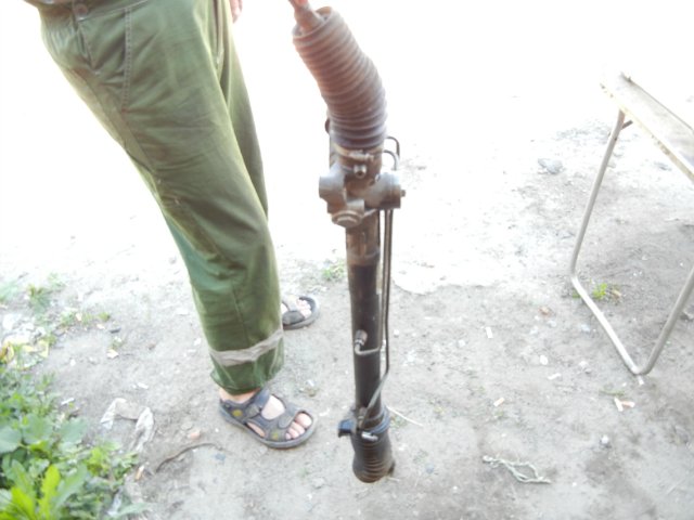

    P.S.
    Действующие лица:
    Чувак с рейкой, тобишь я
    Мой камерун

    Vepel,
    Чоткие фотки и хороший отчет!
    Вопрос: закусывание на холодную связано с негерметичностью сальника или всеже износ золотникового механизма?
    http://s-u.su/s/8gjruots.png

    AWAS,
    В проблеме закусывания рейки очень сомневаюсь в правильности моего утверждения про сальник, но с другой стороны если кольца на золотнике все-таки будут пропускать жижу между собой, то в этом случае руль будет просто тяжелым, т.е. работать как без ГУРа, но не закусывать. Поправьте, если не прав.
    Завтра попробую нагреть старые кольца в масле, если будут изменения в их объеме, значит проблема в них.
    Может кто ещё идейку подкинет что сделать, как протестить?
    Yaroslav777,
    Спасибо, завтра попробую

    Vepel, никто не мог найти ремкомплект на KOYO, ты первый нашел
    Спасибо за файл, получил.
