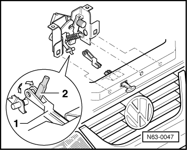

    Как снять фары:
    Снятие:
    – Выключить зажигание и всех потребителей электроэнергии, извлечь ключ зажигания.
    – Отсоединить АКБ.
    – Снять передний бампер и пластмассовое усиление за бампером.
    – Разблокировать и отсоединить многоконтактный разъем.
    – Снять защитный колпачок -1- в рамке радиатора над болтом.
    – Открутить 3 крепежных болта -стрелки- и крепежный болт под защитным колпачком -1-.
    – Осторожно извлечь фару вперед.
    Установка:
    Установка осуществляется в обратной последовательности, при этом необходимо учитывать следующее:
    – Вставить фару в рамку радиатора и прихватить ее четырьмя крепежными болтами.
    – Установить пластмассовое усиление за бампером и передний бампер.
    – Отрегулировать положение фары относительно крыла и бампера. Раccеиватель фары после сборки должен снизу прилегать к опорному профилю или бамперу.
    Инструкция
    Если рассеиватель не прилегает к опорному профилю или бамперу, фара может вибрировать, в результате чего будет колыхаться свет. Правильная регулировка света невозможна.
    – Затянуть вначале нижние болты моментом 3,5 Нм.
    – Затем затянуть верхние болты моментом 3,5 Нм.
    – Подключить клеммы АКБ.
    – Проверить и при необходимости откорректировать регулировку фар.

  2. #122
    09.11.2008
    Россия, Брянск
    5,453
    Получено: 36
    Отправлено: 49
    vr305
    а есть такоеже описалово помимо картинки и на снятие бампера?

    Там же все просто, на картинке видны все болты и саморезы, которые надо открутить и где они находятся.
    Для начала сними воздуховод от "морды" до фильтра, а затем откручивай потихоньку себе и аккуратненько снимай
    Есть два момента:
    -в первую очередь снять язычок замка и умудриться его не сломать
    - когда начнешь снимать бампер, оттяни потихоньку верхние уголки, чтобы не сломать боковые приливы.

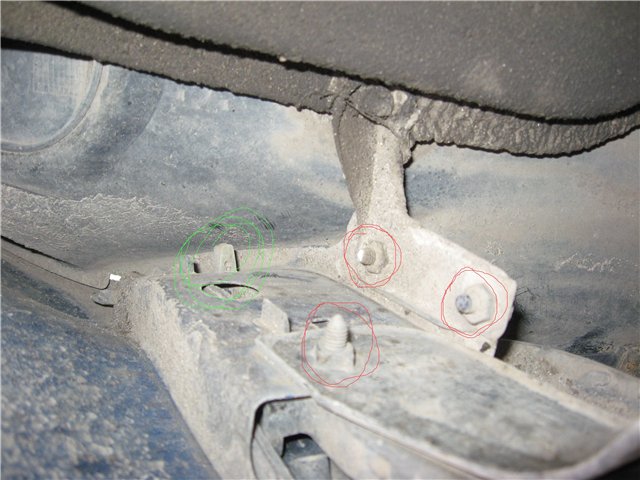

    НАРОД СРОЧНО НУЖНА ПОМОЩЬ!
    на картинке обведенные крассным цветом болты крепят защиту! и те что обведены зеленым я открутил!
    а вот те что синим я ненахожу!
    бампер не поддается!
    фары снял так как думал что там болты но там их нету! получается с ними можно было не заморачиваться?
    может быть экакой из этих болтов держит бампер иль еще где искать???
    а также что за защелка о которой предупреждали аккуратней чтоб не сломать это не та что зеленым обведена?
    и как ее отщелкнуть?
    ПОМОГИТЕ!!!
    Может быть их не закрутили до тебя?
    Тот, что изображен вверх резьбой, ищи в арке колеса - на бампере "ушки" справа и слева, вот они их и крепят.
    Язычок за №15 снял?
    VW Passat - AJM 1.9 TDI PD, 1999 (2000), 5 МКПП, седан, черный
    Peugeot 307 - 2003 г.в., 1,6i, 5МКПП, 5-и дверный хэтчбэк, синий

    язычок снял! решетку тоже и фары - правда с фарами пришлось помучаться боялся что либосломать но приложил побольше усилий и пошло!
    а вот под фарами никаких болтов нету и даже предположения на то что они там должны быть!
    но бампер не дался держится гдето по краям!
    вот похоже чтона тех болтах что я сфоткал! иль где искат еще?
    а на счет "ушек " поподробней можно где они и как с ними бороться чтоб не сломать???
