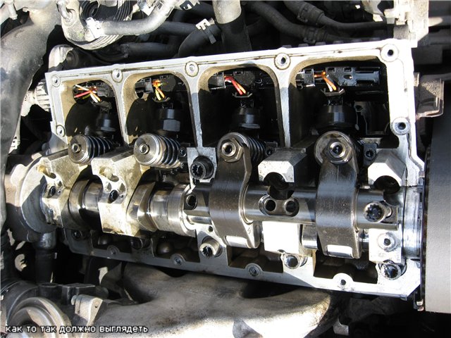

    Вот фотки!
    немного запоздал но первое число за нет заплатить забыл!
    Можно ли при такой небольшой вмятине ставить вал?
    Вал купил, место под вкладышь и сам вкладышь распревала не покоцан!
    Что посоветуете???

    Цитата Сообщение от ksa
    Что посоветуете???
    подчистить шабером и поставить вкладышь!Ставить распредвал и смотреть как крутится
    09.11.2008
    Россия, Брянск
    5,453
    Получено: 36
    Отправлено: 49
    а зачем вкладыш???
    вал на него так без вкладыша ставится! и болтами прикручивается неподвижно?
    Я вот тож думая чистануть немного прикрутить и отрегулировать зазоры на толкателях!
