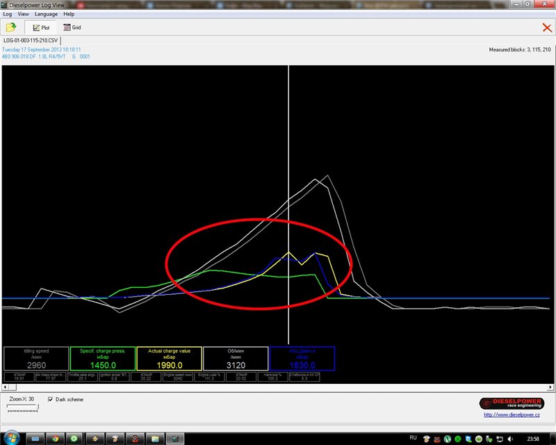

    Antoffka, где ты передув увидел у denisit87
  14. #8334
    Golf Аватар для Antoffka
    28.05.2011
    Галич
    637
    Получено: 33
    Отправлено: 5
    Я так пологаю чипа у него нет , а если и есть то запрос должен быть равен фактическому , а тут запрос 1500 а у него 1850
    1.8Т Chip механика музыка свет (продаю)
    http://www.drive2.ru/users/antoffka88/
  15. #8335
    Phaeton Аватар для romper
    24.12.2012
    петрозаводск
    3,497
    Получено: 1,513
    Отправлено: 185
    это скрин не с его логов. на AEB нет датчика наддува, и 115 группы тоже.

  20. #8340
    15.01.2013
    Чебоксары
    106
    Получено: 12
    Отправлено: 20
    Привет !
    Я новичок в просмотрах лого, что значит "запрос" и фактическая величина, объясните на примере моего скрина пожалуйста
    b5.5 2002 AWT МКПП Сlima WVWZZZ3BZ3P248697
