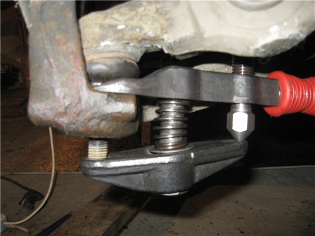

    А я использовал вот такой, только рассточенный
    [pic]8455[/pic]
  7. #27
    02.11.2008
    224
    Вот вот,оно самое,только немного по массвней будет,и коечно,как же забыл,естественно надо немного подрезать тоеть расширять.Но оно того стоит,страх перкд проблемой с рычагами рассосался как комариный укус.

    Спассибо Son@r за ссылочку,сразу видно-хороший Ты человек.По тиху начинает приходить компьютерное прозрение,так глядишь,и и на фотоотчёты можно будет созреть.http://s41.radikal.ru/i091/0901/fd/7050118e9fc8.jpg Если прозрение правильное,то по этой ссылкеможно увидеть чудо инженерной мысли-съёмник шаровых нижних рычагов.
    Добавлено спустя 3 минуты 5 секунд:
    Чё то не так делаю-ссылка не активная Мля...,проще двигло пару раз разобрать собрать,чем этот долбанный ящик освоить.
  9. #29
    Россия, Петрозаводск
    905
    vezdelaz,
    Убрать "_" после первого img.
  10. #30
    02.11.2008
    224
    Благодарствуем,нижайший поклон.Люди спрашивали что ещё может снять шаровые кроме оригинала-пожалуйста,бюджетно и практично.После приобретения немного растачиваем место под палец,так,что бы пыльники не рвать и вперёд за техническим экстазом.Ещё, болт,который на фото самый жирный лучше сразу купить новый М 16 милиметров на 20 длиннее родного,и будет вам счастье.Спасибо всем откликнувшимся.Удачи в ремонтах.

    Молодец! Упорный эстет
    Вот только до конца выдавливать палец съёмником тоже не лучший вариант (резьба на пальце, куда давит съёмник под угрозой). Лучше поджать съёмником и стукнуть по кулаку. Удар позволяет лучше освободить конус. А под приличным усилием от съёмника будет достаточно лёгкого "возмущения".

    Не могу посягать на такой жизненный опыт,авторитет,одни награды чего стоят.По рукам,то есть компромис,ничья.Хоть после драки кулаками и не машут,но не могу не сказать, закручивая съёмник,молоток лежал рядом,после такого любвеобилия я даже и подумать не мог обойтись без него,но не успел пустить его в ход.Я прекрасно понимаю что резьба в зоне риска -это в теории,а на практике не такое уж там усилие чтобы мять резьбу,тем более палец фиксируетсяв выемке и по всей площади не бегает.На тазовской классике у шаровых на порядок более серьёзный калибр в смысле как выстрелит-мало не покажется,а здесь,очень чинно,можно сказать интелигентно,тихо по англицки шаорвые расстались с кулаками.Честно говорю-хотел приложиться-не успел.Допускаю ,наверняка бывают тяжолые случаи.У меня опыт минимален,но что то подсказывает что рычаги до меня никто не то что не делал,а даже не смотрел со дня появления на свет этой чудо машины.Нижние стоят родные заводские,уже не стоят.Спасибо за компьютерную науку-потихоньку осваиваюсь.

    Вернусь к сабжу)) Сегодня снимал нижние рычаги для прочистки полости под пыльником и смазки шаровых шарниров - монтажкой поджал палец и несколько раз стукнул молотком по поверхности поворотного кулака перпендикулярно оси пальца - вылетел на удивление быстро!!! И пыльник не повредил.
    Когда то давно пытался такой же рычаг выколотить, стукая по самому пальцу - муторное ни к чему не ведущее занятие. Пришел отец, посмотрел на мои потуги и посоветовал стукнуть по кулаку перпендикулярно оси... Поверив опытному ремонтнику жигулей сделал как сказано - резалт не заставил себя ждать))) Палец вылетел в течении 5 сек. К черту жалость - лупим по кулаку))) Ну, если нет съемника...
