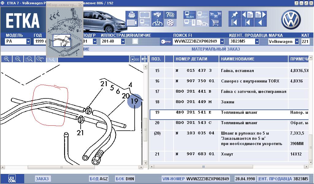

    Цитата Сообщение от Consigliori Посмотреть сообщение
    Этих ценник на эвакуатор мотивирует на генерирование решений проблем...
    мне то пох был эвакуатор, друзья до керга дотащили бы и так, я один фиг тоже шлангом побаловался
    я не видел такого...
    и не нада
    А где этот шланг проходит?
    там где красным обведено
  9. #3029

    бздеть потихоньку, и как только запахнет бензом в салоне, сразу туда. Или периодически пробовать эту трубку на изгиб, покачивать
