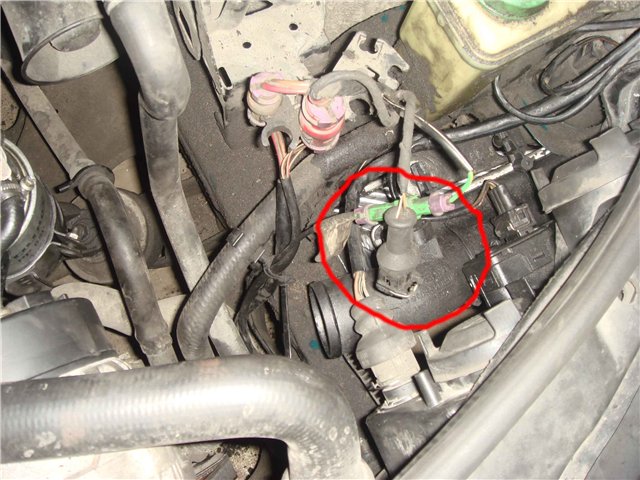

    01.04.2007
    Россия, Петрозаводск
    Вот место под датчик, но так как разъем для подключения не нашел, то наверное действительно патрубок в сервисцентре поставили не тот=(
    http://disk.karelia.ru/admin/browse/DSC03326.JP
    Заткнул эту дырку пробочкой и моща появилась=))))) Но дым валит все равно....
    Пока искал разъем, нашел другой никуда не подключенный:
    http://disk.karelia.ru/admin/browse/DSC03327.JPG
    http://disk.karelia.ru/admin/browse/DSC03328.JPG
    там красным кручком обведено...
    Люди подскажите чо за разъем и куды его втыкать?
    И чо с дымом делать, седня проверил форсунки - все рабочие, где еще копать не знаю даж=(((( спасибо.[/img]

    это похоже на разъем датчика температуры воздуха, который установлен перед радиатором. Этот датчик работает с климатом. Сегодня погляжу. А дыру просто заглуши хорошенько, поскольку давление может достигать 2 бар.
