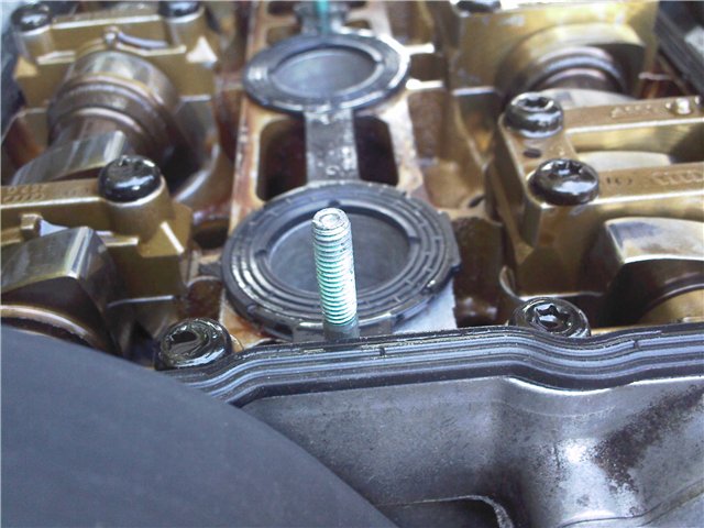

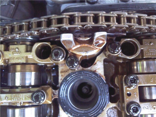

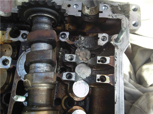

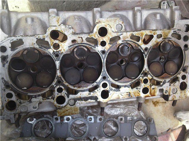

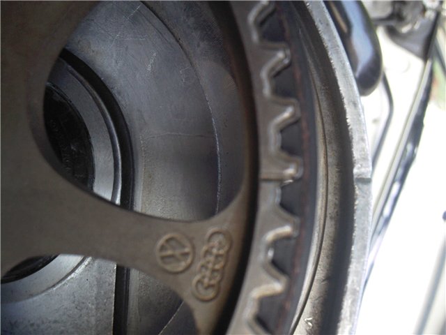

    Оказывается вчера зря наехал на ремень, он в норме вот конечные фотки(метки, новая бошка AWT)
    и распреды

    Сколько роликов цепи было между метками распредвалов?
    По фото мне кажется 14 (15 мах ).
    да 14, ты прав, попросто я перекинул цепь на 15 штучек и все заработало.
