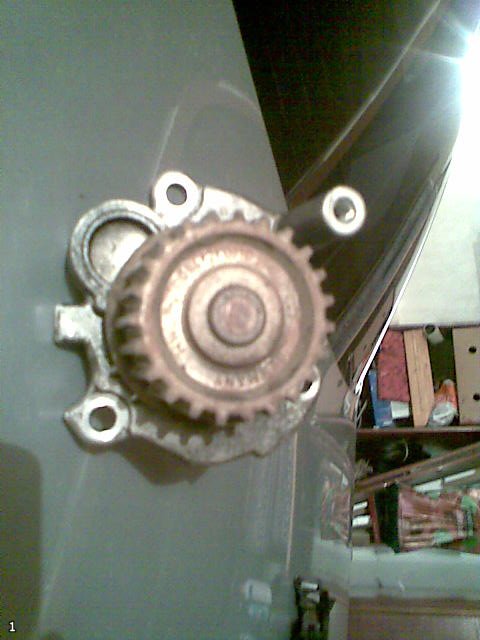

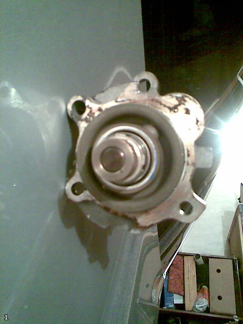

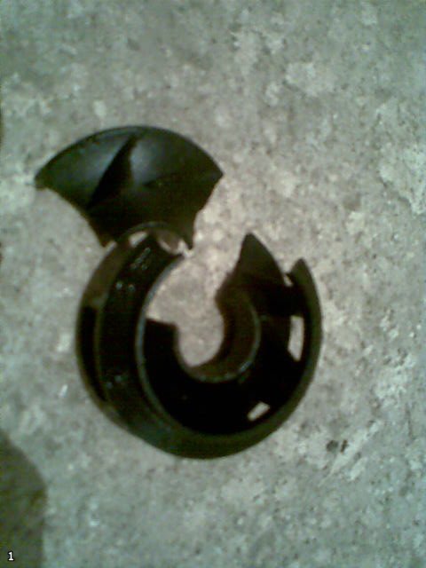

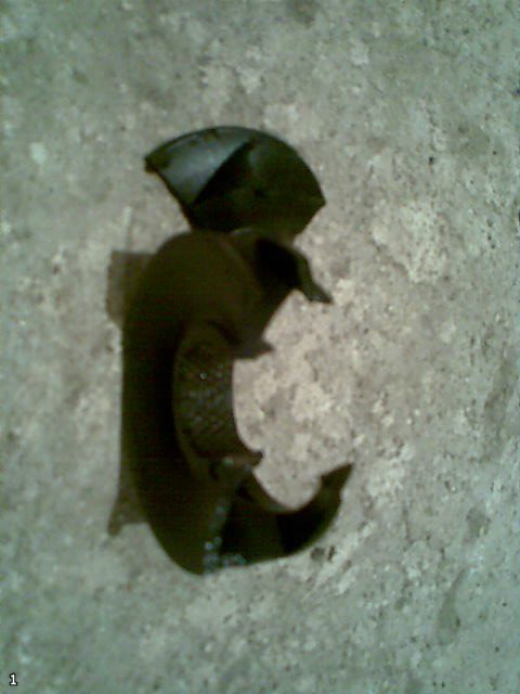

    отчетец по замене всего вышеуказанного!ремень грм+помпа+ролики+термостат+антифриз+продувка радиатора! када все разобрали,обнаружилась вот такая хрень!крыльчатка на помпе лопнула,а када ее сняли ваще развалилася в руках!че за помпы ставят на заводе гады!все заменили,и все стало гут! меняли в автоцентре шкода у нас!вроде без косяков! сбросили ошибки!(еще и машину нахаляву помыли)итого встало работа 440 грн,запчасти 700 грн!

    Цитата Сообщение от aleksb5
    фото помпы
    Сцилка не открывается
    Выложи пожалуйста ссылку отсюда
    https://passatworld.ru/
    Интересно посмотреть

    Цитата Сообщение от 1967s
    вполне возможно - помпа (крыльчатка) треснула
    Серега точно в цель попал !! зачот!!! ф дисятке!! первый нах!!

    aleksb5
    Да уж, наглядно
