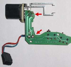

0Ребята!
Замки бывают разные!!!
В замках дорестайлинговых В5 - 5-ть концевиков (4 внутри, один снаружи), в рестайлинговых В5+ - их всего ЧЕТЫРЕ (3 внутри, один снаружи)!!! 5-ого концевика там просто нет, т.е. место на плате есть, но самого концевика нет.
Комофорты 1С0 959 799 .. и соответствующие блоки управления дверями у В5+ не исползуют сигнал с этого концевика.
Таким образом В5-ый замок - универсальный, можно ставить и на В5 и на В5+, а вот замок от В5+ на В5 не приживется.

Более того, у В5+ по механике замка на две детальки меньше, одна из которых и нажимает именно на тот 5-ый концевик.

Как говорится, no comments, или найдите 10 отличий (сверху В5+, снизу В5):
[pic]6036[/pic]_____[pic]6037[/pic]
А вот, недающий тебе покоя, концевик в работе:
[pic]6038[/pic]

0Viktor M
Ничего, кому-нибудь еще пригодится!
Выходит, конструкторы несколько упростили систему. Теперь анализируется только состояние замка ОТКРЫТ.
Блоки комфорта тоже не совместимы в этом плане.Машина как женщина - не важно сколько жрет, важно, сколько приносит удовольствия.
