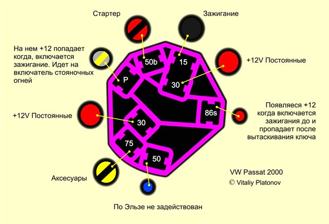

А вот: 00849 - Контакт S выключателя зажигания и стартера-D
25-10 - неопределенное состояние переключателя - Спорадическая
не понятно, подскажите плиззз. Может это как то с замком двери завязано?

0FES
добавлю немного - ДТОЖ скорее всего на замену..
что касается S-контакта : у тебя нештатная сигнализация или доп.иммобилайзеры какие-нибудь в машине есть? ( самая вероятная причина - это некорректное подключение...)
вот схемка...

Спасибо!
седушки механические, стёкла все 4 работают нормально.Была проблемка с замком пассажирской двери (пресловутый микрик поломался) но я поставил год назад бу механизм. Свой восстановил сам. Видимо опять пришло время заменить т.к. симптомы те же. (нет реакции на открывание пассажирской двери ни на бортовом компьютере, ни включением салонного освещения).
1967s
Спасибо!
Да доп сигналка установлена.
Поясни пожалуйста, что есть некорректное подключение и как с ним бороться? Сигналку ставили на сервисе. Поеду - предъявлю.Passat B5+ GLS 2001. Ручной кожаный америкашка AWM 1.8T перешел к vlad_fes
