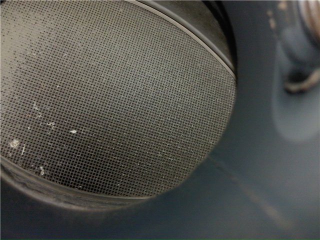

    Цитата Сообщение от alex152 Посмотреть сообщение
    Если знаешь подскажи пожалуста,что я там должен увидить?
    вот мой и то он подзабит чуть
    03.05.2011
    Нижний Новгород
    я как понимаю это хороший?

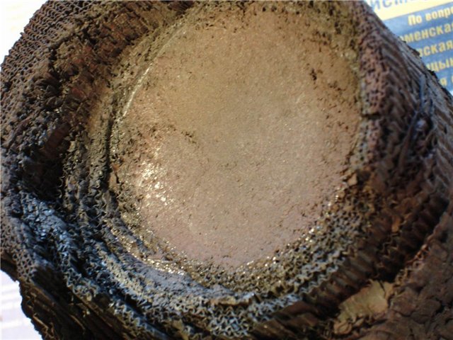

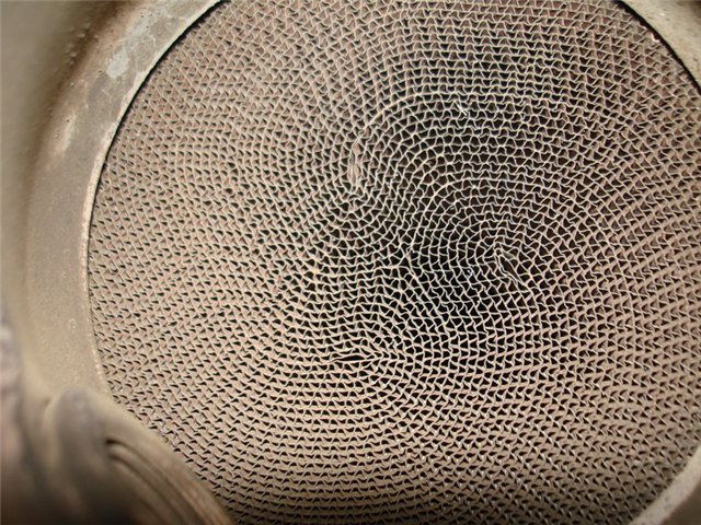

    alex152, а вот нехороший
    вот хороший

    вот хороший
    похож на каталик Ваньки Кулера, только это фото с другой стороны каталика, не от турбины
    не знаю чей, но хороший
