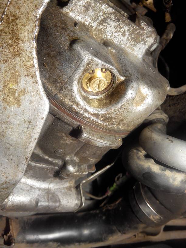

    Цитата Сообщение от Denis71 Посмотреть сообщение
    Сейчас включился, нагнетание 20 обратка 4
    Что было?
    PASSAT B5 1.9 AHU 1998 продан
    PASSAT B5+ 2.0 AZM 2004
  2. #142
    Passat Аватар для Denis71
    16.05.2012
    Россия, Город-герой Тула
    1,760
    Получено: 105
    Отправлено: 103
    Цитата Сообщение от Ragim Посмотреть сообщение
    Что было?
    Ничего. Просто постоял автомобиль пару часиков.
    В итоге крутили мы клапан, положении клапан закручен полностью компрессор перестает создавать давление, причем если начинаешь откручивать все равно не создает, необходимо включить выключить климу чтоб заработал.
    Опытным путем нашли промежуточное положение, давление по нагнетанию 22 бара, обратка 3,5. Сейчас ехал домой смотрел температуру по испарителю, на оборотах опускалась до -2,5 градусов (хотя я думал муфта размыкается при +2), ниже этой температуры компрессор вроде как перестает/уменьшает?? подачу, температура на испарителе растет где-то до 10 -12 градусов, потом опять падает. В пробках 4-5 градусов стабильно. В машине пингвинов можно катать. Буду кататься смотреть...
    Кстати да, клапан регулируется. Если тебя в покое не оставляет испаритель, то можешь купить пену для очистки который в дефлекторы пщыкается

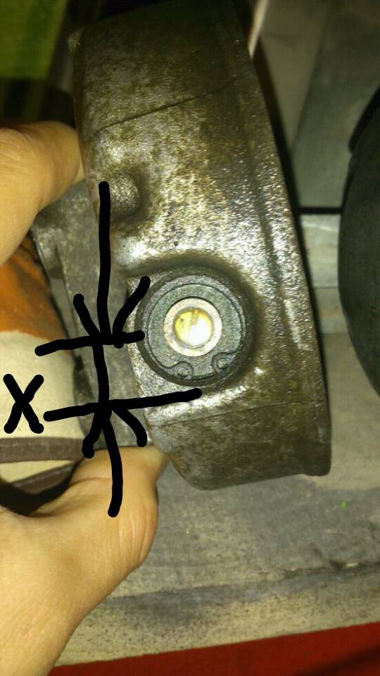

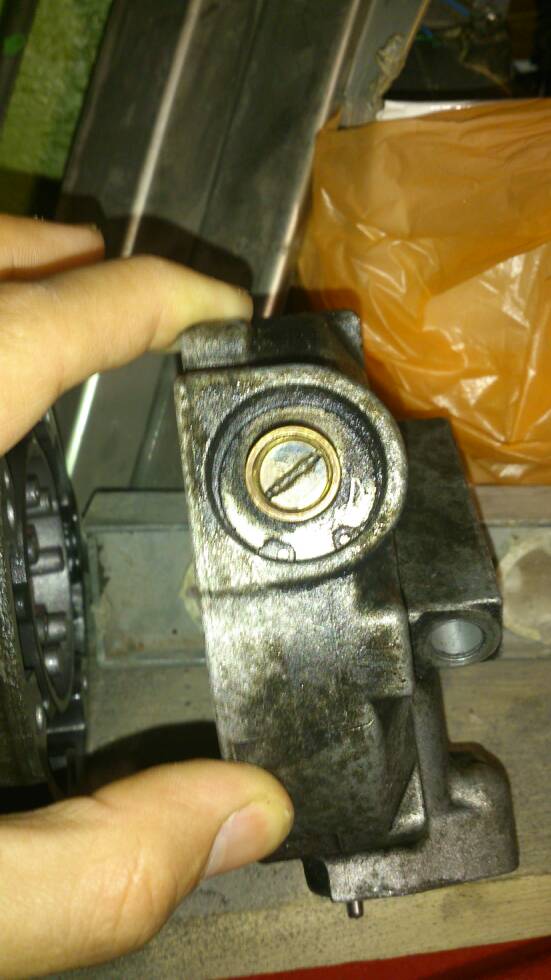

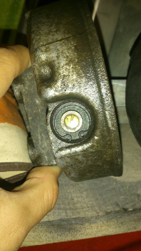

    Привет. Спасибо за фотки но все рано немного не ясно.
    Отверстия которые я обвел красным я так понимаю должны быть совмещеныНазвание: e6ysu6a7.jpg
Размер: 4.9 КбНазвание: gasy9e2u.jpg
    у меня они сместились...
    Я правильно отметил примерное положение канала (желтым)? Сможешь при случае замерить размер от края скругления до каналаНазвание: uda4u6y9.jpg
    Да, отверстия должны быть совмещены, которые ты отметил, и которые чуть ниже на клапане. А зачем тебе это расстояние? Я могу конечно замерить, только завтра как в гараж поеду

    я сегодня регулировал клапан и он случайно провернулся в крышке, теперь отверстия не соосны скорее всего, мне необходимо их совместить
    Ввёл тебя в заблуждение у меня крышка как на первом твоём фото необходим размер "х" , чтобы определить положение внутреннего канала в отверстии крышки, на клапане положение канала я пометил при сборке. картинку прилагаю вот мой компрессор
